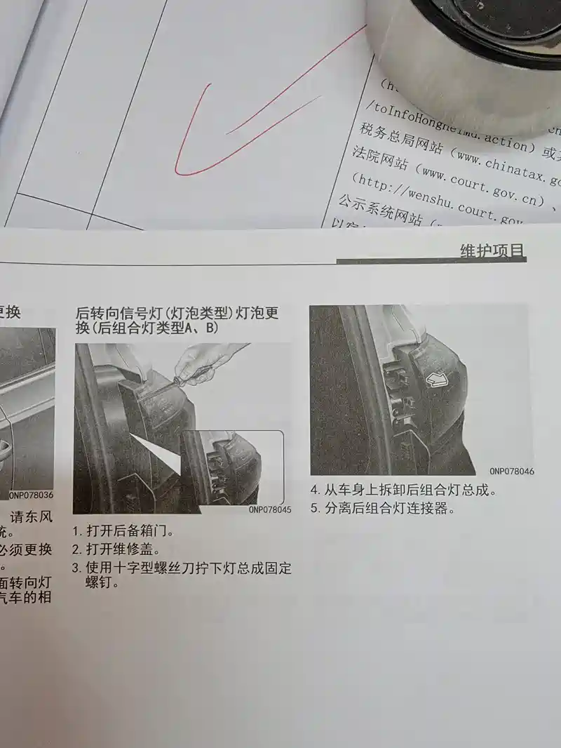

论坛里没找到新智跑尾灯拆卸教程,根据车主手册把尾灯拆了,遂出个教程
尾灯拆卸车主手册详解
用一字螺丝刀插住缺口往外翘
十字螺丝刀拧下2颗螺丝,然后手拉住后尾灯总成,左右微微摇晃着往后拽,不要用蛮力,总成后边连着线束,智跑的还是比较好拽的
拧下螺丝的样子
换尾灯转向灯车主手册详解
