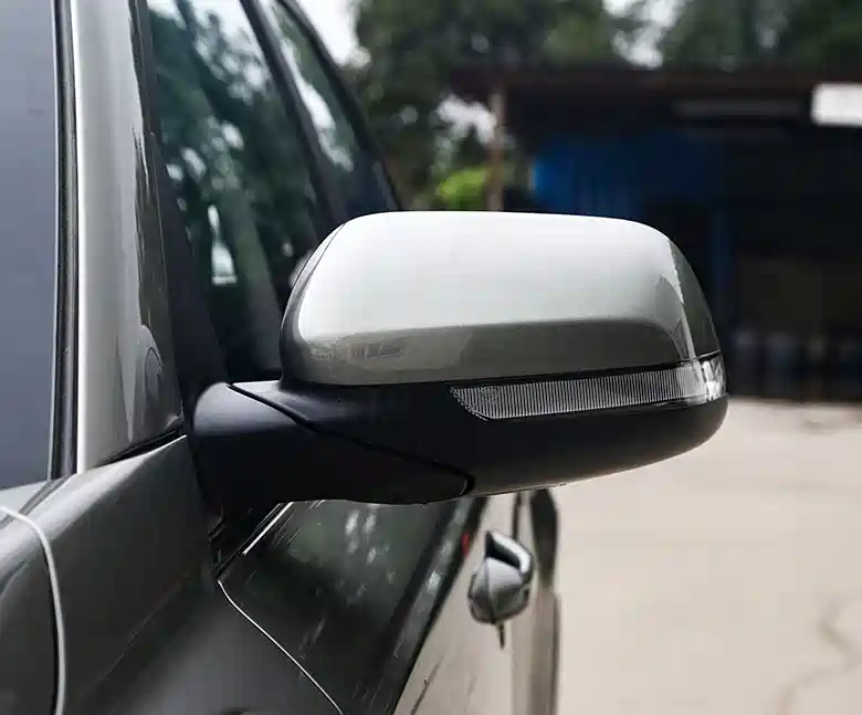

智跑的后视镜配置了电动折叠,少数最低配是手动折叠,外形上都差不多,包括其他车型都是这样,电动折叠和手动折叠外观是分不出来的。那电动折叠能不能手动扳呢?会不会一扳就坏了呢?特别是个别时候被向前扳动了呢,或者是被撞的向前翻了呢?以折叠机构的构造和我的实际操作来证明:不会坏,这属于正常操作,虽然不推荐。但只要不是在电动机正在运行时去扳动,就不会对折叠机构有伤害。
下边就来说说这个电动折叠机构:
智跑的后视镜设计的中规中矩,安装位置在车门上部的三角区域,这种设计的优点是更换方便,不需要拆卸车门内饰板。也有部分品牌车型设计在了车门上,优点是把三角区域让出来视线可能好一点,但拆装比较的不方便。
