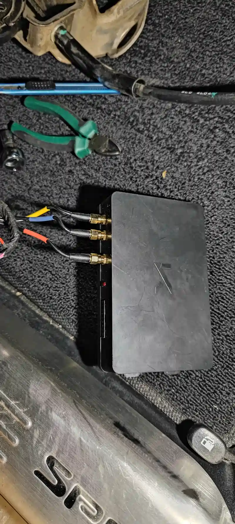

7、360全景影像
总结:老司机用不上的鸡肋功能,给媳妇准备的。因为改的竖屏导航,所以显示屏宽度短了,会显得画面较小,不是很匹配。总得来说也可以了,毕竟便宜。

APP远程启动的主机,支持4G+蓝牙
免费一年免费,后续每年100元
绑起来,OBD取电,基本专用插头对插,仅有两根线用了免剪线的接头
