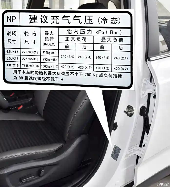

下边就一一道来,新一代智跑及大多数车型都在驾驶座旁的门边上贴有建议的充气压力表。
轮胎上也能找到最大安全气压,一般均为3.5公斤,也就是说只要不超过3.5公斤,轮胎都是OK的。
轮胎肯定是有国家标准的,仅以常用的轿车车胎为例,国家标准是:GB/T 2978-2014,标准里对轿车轮胎的技术参数的标定都是在2.5公斤条件下。

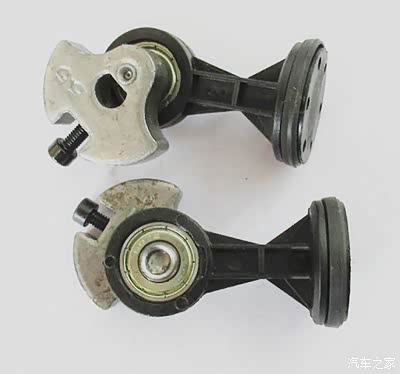

网上也有配套的气泵易损件销售:气泵活塞
塑料活塞及密封圈,偏心轮的轴孔直径为8mm
有30mm和20mm
偏心轮一侧是锁紧螺钉
合金活塞及密封圈,偏心轮的轴孔直径为8mm
