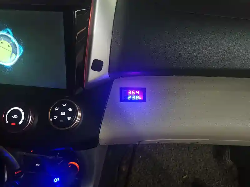

上次改了福特的自动温控表。因为还要改装继电器很麻烦。所以不要了重新买一个温控表重新改装。
才12元包邮。而且只要剪断那条控制线,直接接进控制器就行了。
把画红圈的那条线剪断,把剪断两头接长然后接到下面图片的红圈里的两个螺丝,一个一条线。
正负就上面有标注
把温度探头拌到鼓风机那边。就是副驾驶座放脚的那里。就OK了。
