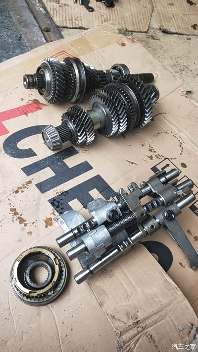

买车来自从了解到超齿后就有想改超齿的欲望,由于不想换车这么快就买了超齿来换

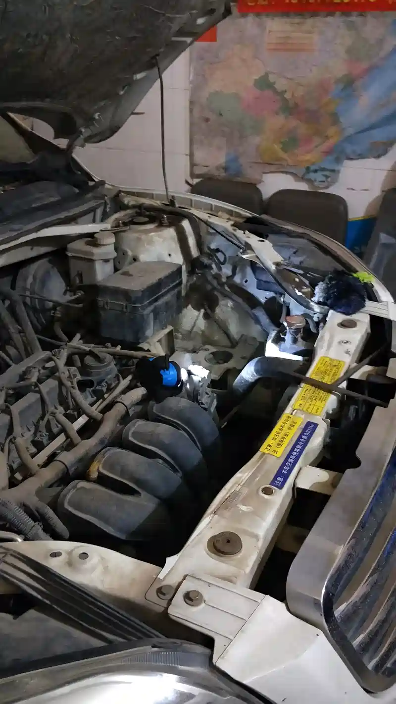

开始动手拆

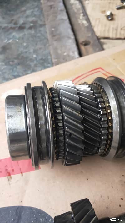

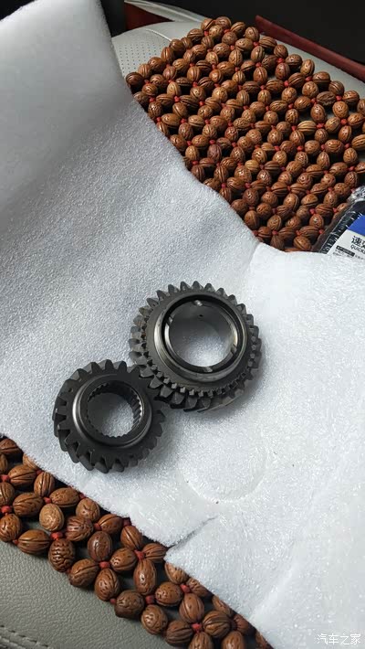

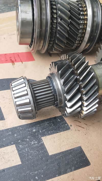

超齿图,明显比原齿大了一圈

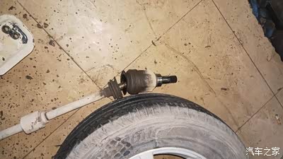

拆下来内球笼套也需要换了

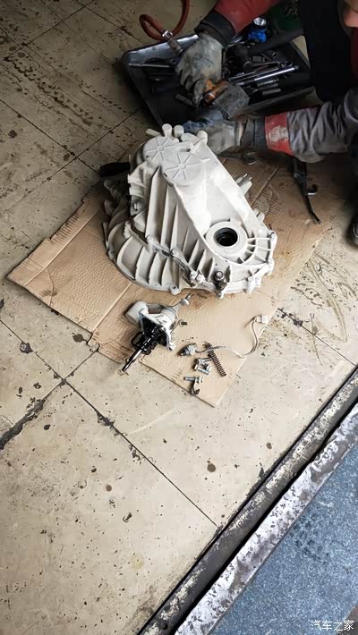

已经把变速箱拆下来

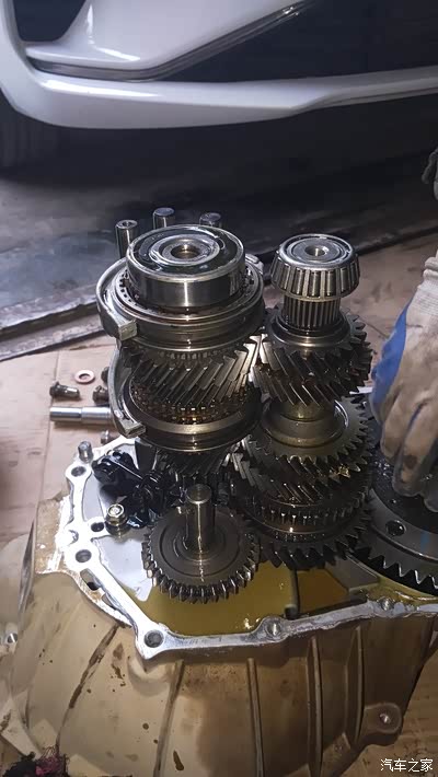

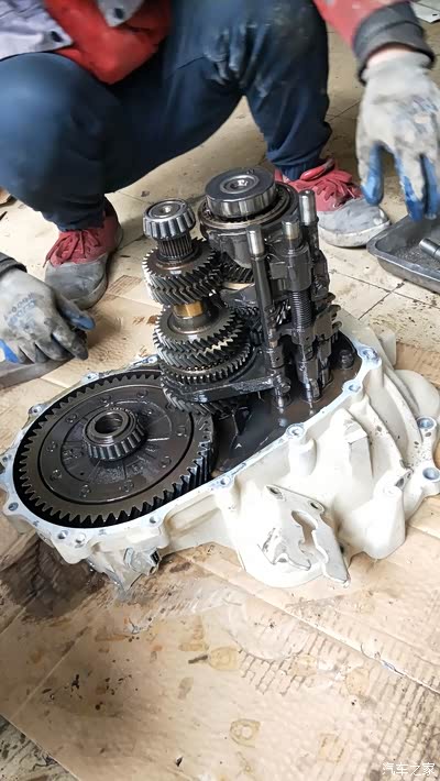

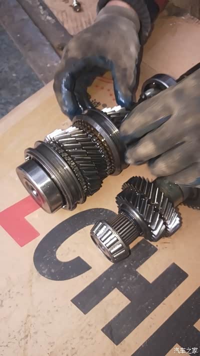

变速箱开始拆解
已经换上超齿
已经换好了,准备装回去

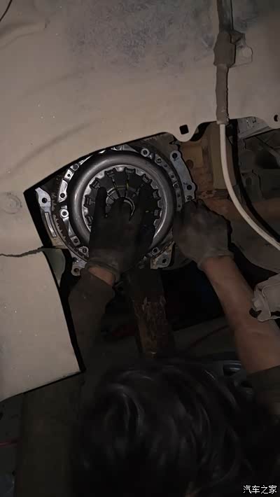

因为离合磨损,顺便换新的离合三件套上去

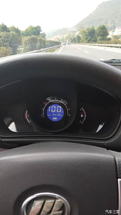

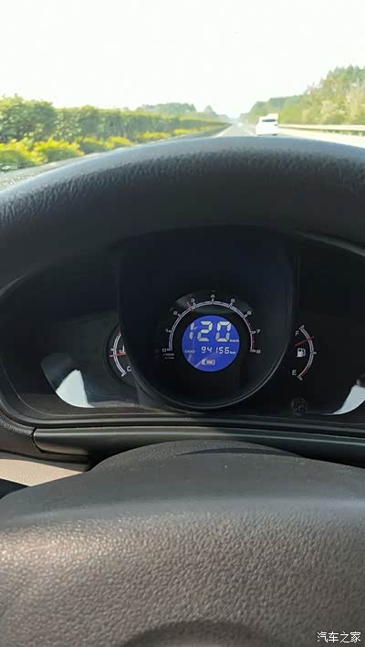

换了以后出去试车五档有脱档现象,因为可能是同步器跟同步齿环磨损原因,需要换掉,又得拆一次变速箱(发现别的车友不需要换也不会有这种脱档的现象,我是例外的)换了之后挂五档还是偶尔会有脱档现象,后面打电话给技术员,他说磨合几天就好了,果然第二天跑高速,速度到了65以上就不会脱档了,跑120只要2800转,好了不废话,看图说话

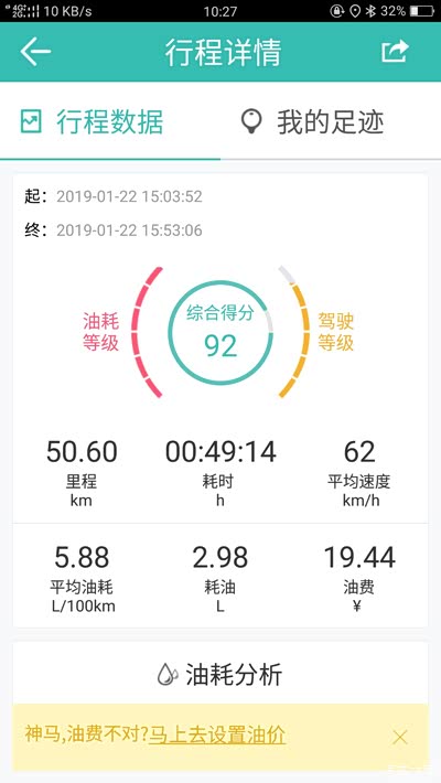

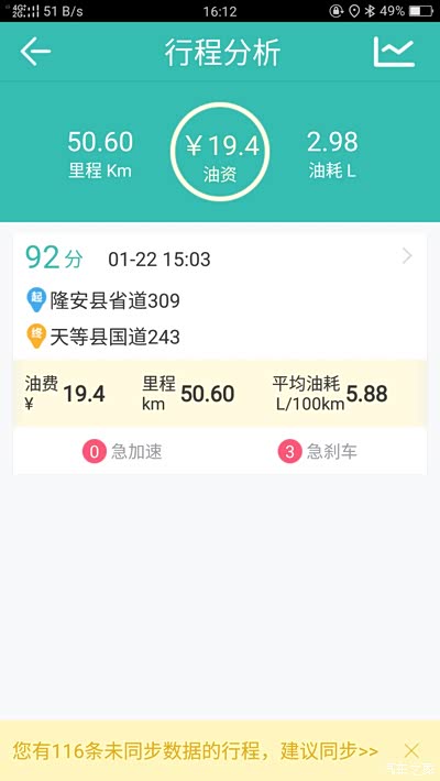

再上一张耗油图,因为汽车加装OBD可以看耗油情况,油价6块5,这是国道耗油平均时速62,耗油每公里3毛8,之前大概是5毛左右。很省油,跑高速听到的几乎是风噪,没有之前轰隆隆的发动机声音了
