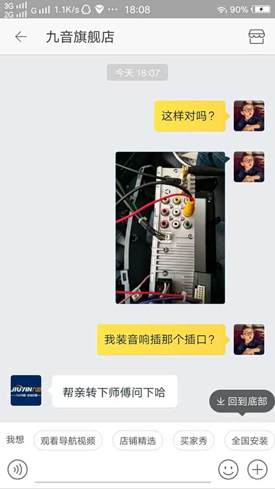

自己安装的,走线从车棚走到后备箱,接线一开始没有说清楚,后面看的技术人员发图片自己接的,挺简单的,没有什么难度,大屏就比原来的好多了,雷达什么的嘟有,就是声音小一点,没有原车的大,比原来的cd机好多了,整体满意的,还有一个问题求助,我的行车电脑背光非常暗,请问怎么出来?好像在论坛还没有找到方法,求大神知道的告诉一声

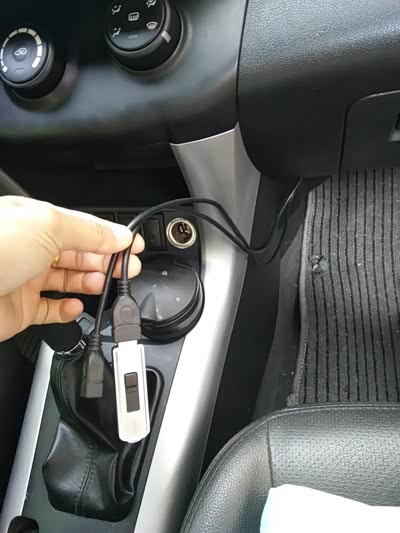

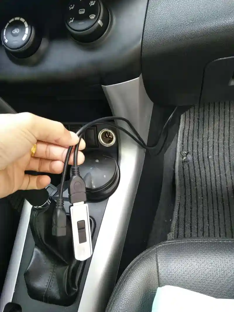

两根usb线,挺人性化的
从副驾驶的储物盒下面出来,后期打算改成从闲置的开关那里出来,就是后备箱开关旁边那些空置的位置

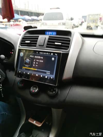

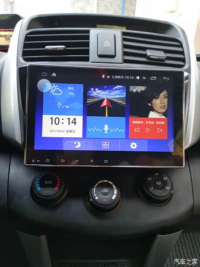

开机界面,完工照,这样就省了安装费(哈??哈)

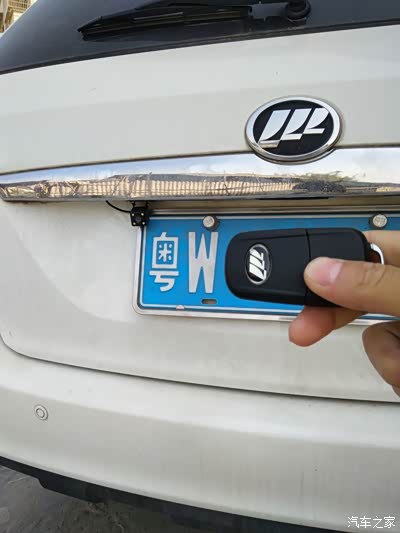

后摄像头,这个是自己装的,请问大家的后置摄像头安装在那里?我好改过来

内置播放器

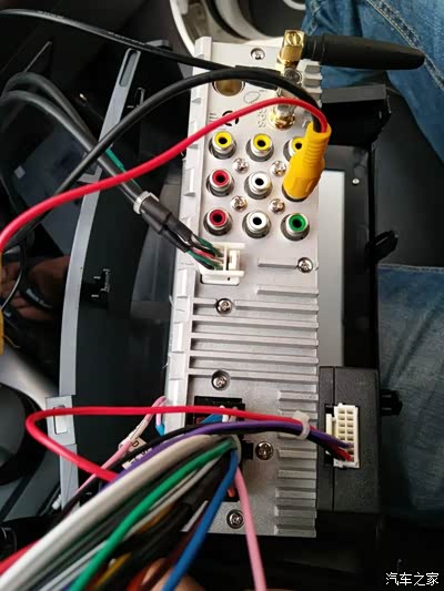

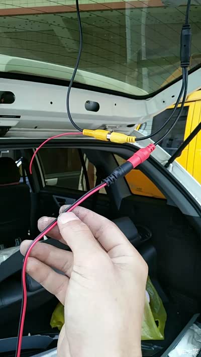

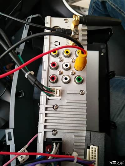

这个后置摄像头位置上错的,就是黄色插头那个,应该是插在旁边的那一个黄色口的

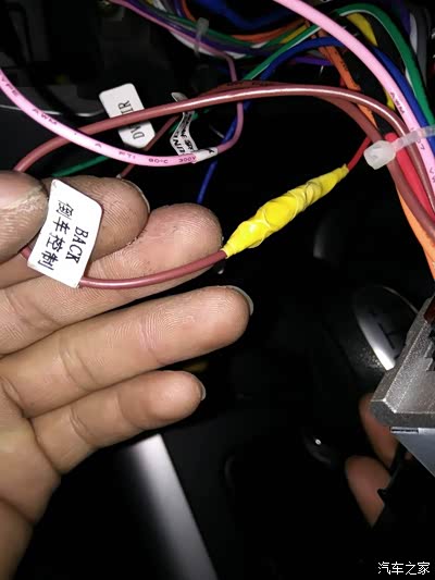

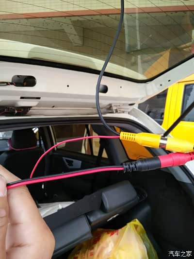

这个接的倒车控制线

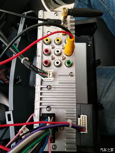

右上角的是Wi-Fi天线
Wi-Fi天线旁边的是GPS
这个是后置摄像头的线,对接
黄色头和黑色头的红线对接在接在倒车灯的正极,黑头黑线是零线,搭铁上,我估计后置摄像头的接法应该都是一样的,个人觉得,
