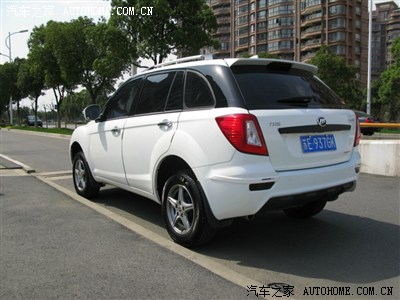

    先发外观图片给大家看看,玻璃膜是3M的,A、B、C柱的黑色膜是用的仿全景天窗膜,灵感来自路虎极光,见笑见笑。

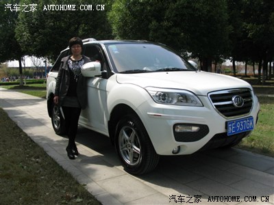

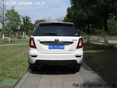

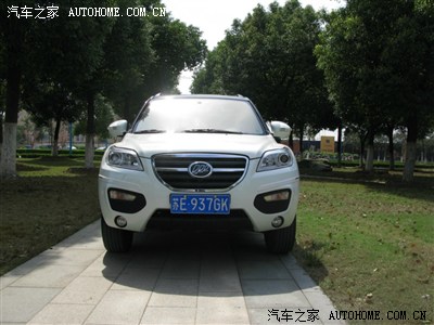

先来整体外观:停在楼下,一张远景,一张近景
今天天气好,特意出去拍的,小公园
俺媳妇儿
模特和摄影师都是非常业余的,请大家见谅

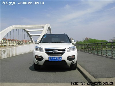

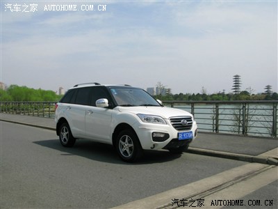

换了个地方继续拍(张家港暨阳湖大桥,有人知道不?)
这张很成功,难得的蓝天白云绿树碧水白车白桥,天居然真的是蓝的

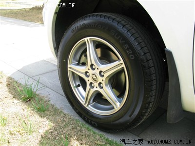

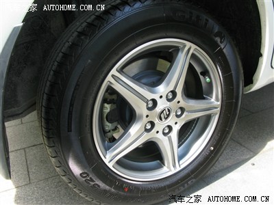

为了拍照,特意喷了轮胎上光剂,够亮的吧

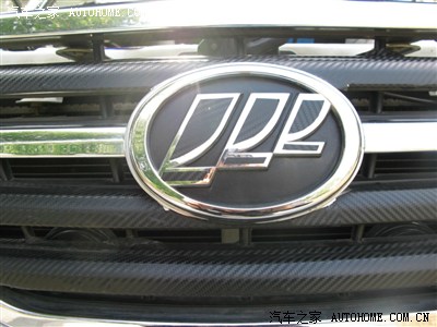

突发奇想的将LOGO弄成了镶边效果,大家觉得OK不?

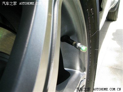

小儿科的胎压监测,绿色代表胎压正常,黄色代表需要补气,廖胜于无吧
第一次用轮胎上光剂,真的很亮,再来一张

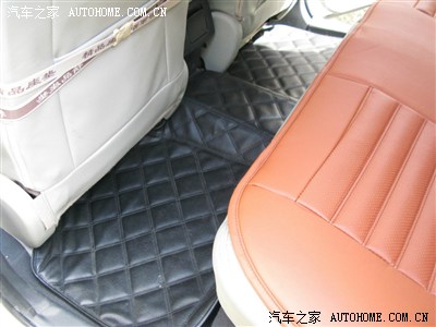

脚垫,质量不咋地
后排脚垫
