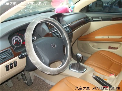

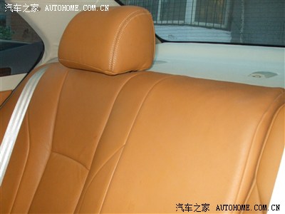

11月30日下午         更新汽车内饰 真皮座椅

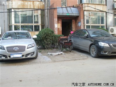

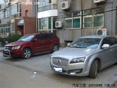

左边红色为道奇酷威SUV  37万,右边为70,  7万 ,开日行灯效果。总感觉不像差30万吧
左边70,中间三轮无价之宝,右边丰田凯美瑞2.0高配20万    两个相差13万

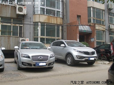

右图起亚智跑18万,外观也很漂亮,两车相差11万

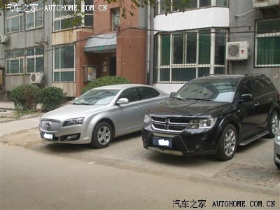

右图为道奇酷威吧 没具体问,价格大概在30多万吧,两车相差20多万,和豪车比起来,小七明显单薄

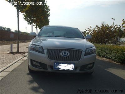

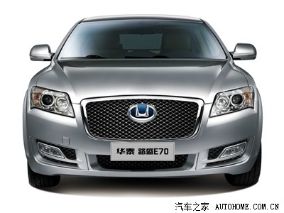

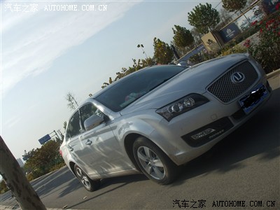

正面图
显得有肌肉感,这个角度,目前全国唯一,感觉很壮实

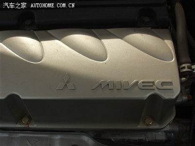

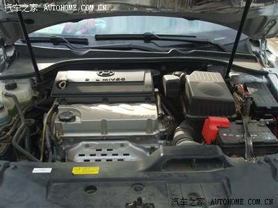

发动机舱 时间长了有点脏,但是排列还算工整,跟大众途观布局类似,但是挺杆比他好。
正宗三菱的发动机,4G63的老机子,但是保养 维修便宜,建议使用半合成机油。提示:三菱的噪音请关注,不要对华泰的隔音报太大希望-------噪音一般国产车水平

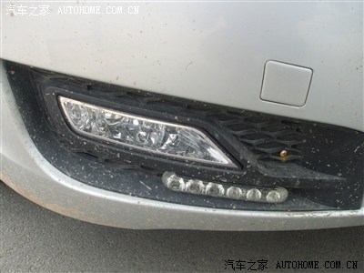

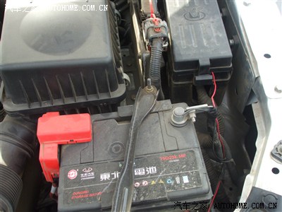

东北电池,有点小。日行灯接线正极直接连保险盒的保险,负极接电池,拧钥匙就亮。具体接保险和位置不明白的私下问吧

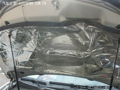

后加装的隔音棉,主要隔热,我的隔音棉里面贴了一层止震板,不要指望效果,重要在于折腾。我的是拆掉液压杆做的,建议不要拆,装起来有点麻烦

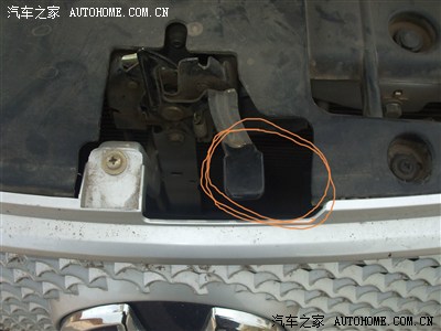

亮点在小圈里面,机舱盖把手是防烫的,很细心的设计,手感不错

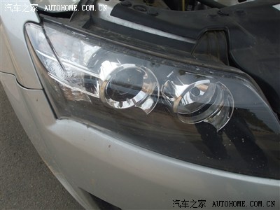

大灯特写,缝隙有点大,我自己撞的,秒杀了一个起亚狮跑,无外伤痕迹,只有裂缝,比较满意。
这个是50元的日行灯,胶水搞定,有钱的兄弟可以换一个带拐角的,外漏的螺丝怎么回事??

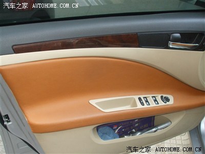

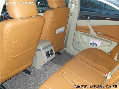

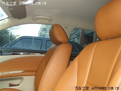

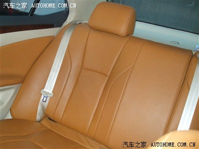

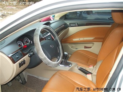

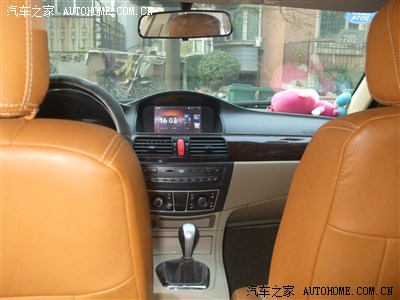

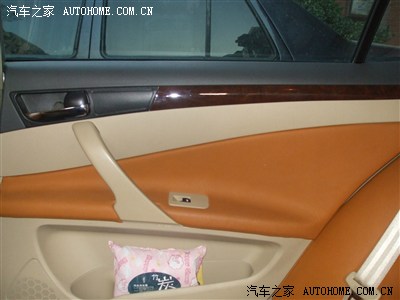

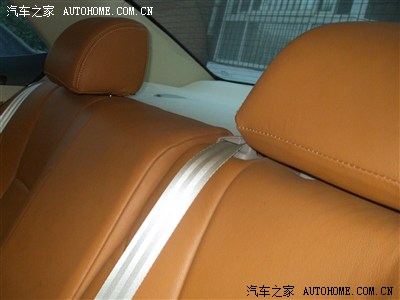

----------------------------------------------以下为内饰真皮照片-----------------------------------------

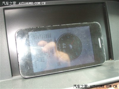

这个是安卓手机装的一个分贝仪软件,不是专业的,仅供参考。24分贝----- 放到导航屏幕侧面,----怠速-----
凭良心说,热车后三菱的机器怠速声音完全可以接受
起步瞬间,一档起步2000转,,,,,一个人操作 可能误差,结果仅供参考
时速---80----52分贝

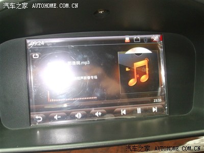

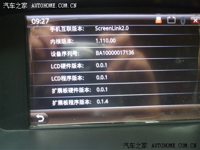

                                                          导航篇(原厂华泰TIVI)
华泰TIVI
搭载车型:华泰B21
主要功能:在线视听、资讯查询、网络社交、车载办公、智能导航、预约保养
华泰B21搭载TIVI实时车载智能决策系统采用了Intel ATOM平台及Linux操作系统,但实现功能都比较类似,通过7英寸液晶屏幕,可为车主提供通过3G网络实现在线视听、资讯查询、网络社交、车载办公、智能导航、预约保养等功能。
TIVI实时车载智能决策系统最大优势在于具备车辆的信息采集与发送功能,能够实现实时车辆故障检测。例如,如果车主想预约保养维修,可以通过“预约”按钮的三个选项“尽快”、“本周”、“本月”,把屏幕上显示的当前公里数、车速、油况、冷却水的温度等信息实时传输给售后服务维修站点,随后服务站点将保养维修的方案回传到车上,车主可以根据需要进行选择。这样就可以在把车辆开到售后服务站点之后,节省大量的预检等待时间,便利性显而易见。另外,4S店也可以实时监测可能需要保养车辆的状况,发现车上的任何问题都会主动提醒。

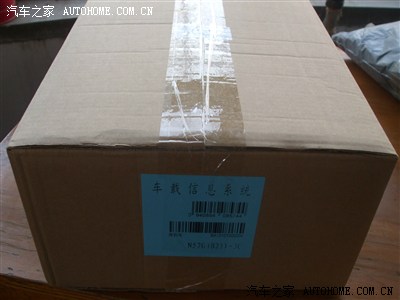

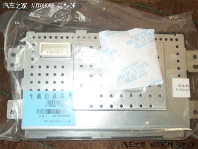

包装箱 看清楚上面的标签,华泰路盛的内部编号 B21      3C版  可以支持上网

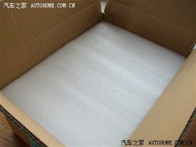

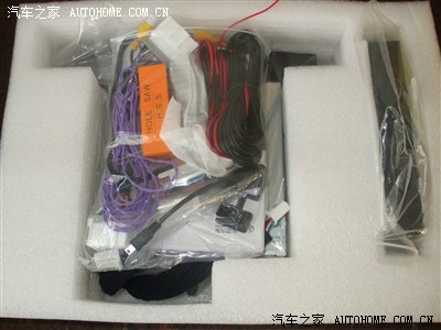

内部包装

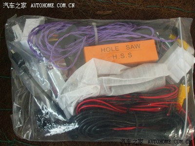

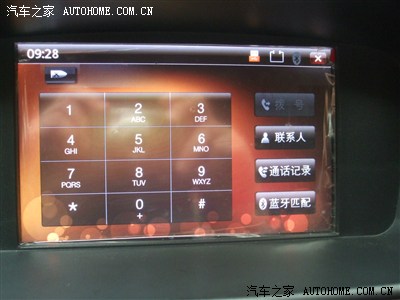

全家福  东西有点多 脑袋有点大   里面的蓝线是干啥的------------麦克风,这个是可以蓝牙通话的

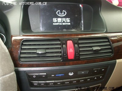

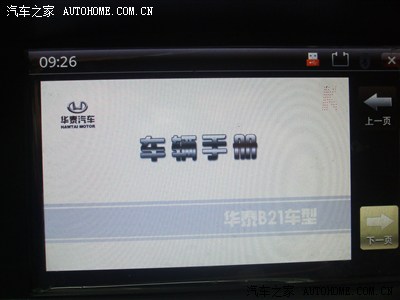

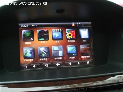

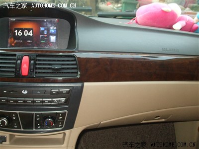

屏幕   触摸屏 显示效果还可以

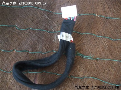

一大堆线,倒车影像 麦克风 优盘口。。。。。。。
这个应该是数据线吧

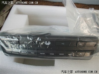

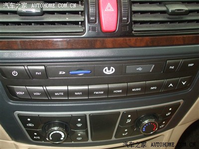

这个是主机   区别在按键

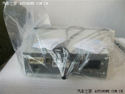

这个是背面接口
说明书,有车的很熟悉的身影,但是里面内容就不一样了

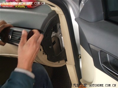

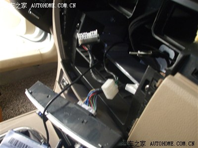

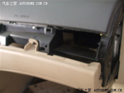

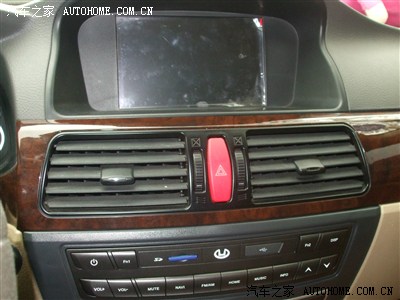

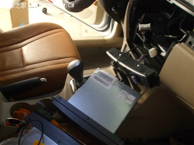

从副驾驶侧开始,右侧挡板用翘班撬开即可,拆掉右侧螺丝

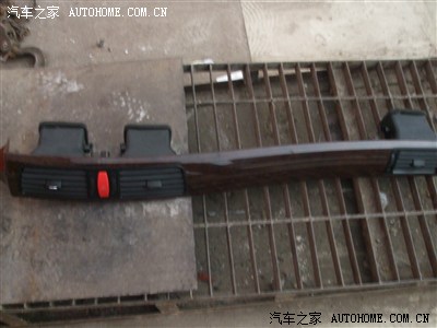

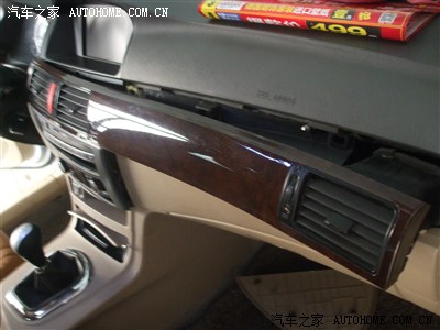

拆中控面板带出风口的长条板,全部为卡口,,,,,,,小心,,,全是塑料
拆下来了,放到不碍事的地方,不要碰坏,,,估计这个东西不会便宜,这个上面连着的双闪,要拔掉(红色双闪按钮的后面直接拔线)
拆中控面板,全部为卡扣,小心。。。。。。

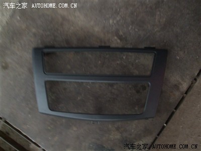

拆掉外面螺丝,拿掉原车MP3主机和空调按钮,本部分拆解同马六,需要全部拆掉。
正在接线中,,这个很简单,都是专用的 错了插不进去的。。。。。。。大胆整就行
接完线接完线接完线
接完线后一定要先开机测试,再安装。。。。切记切记。。。。。。
安装过程参考拆的就可以,,,,最后建议,不要自己弄,花点钱省事

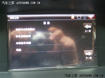

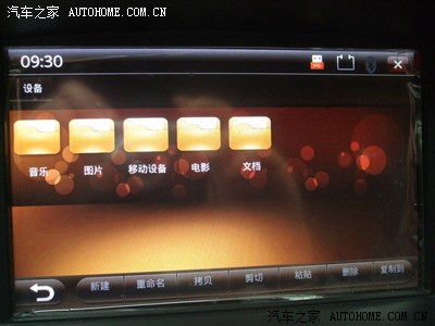

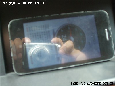

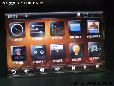

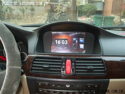

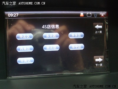

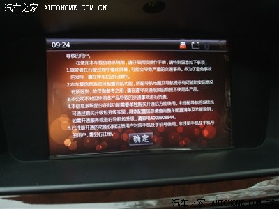

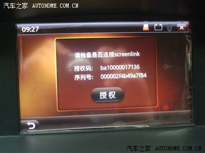

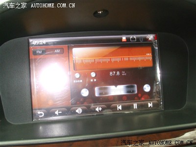

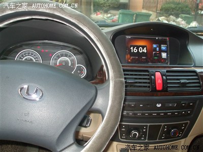

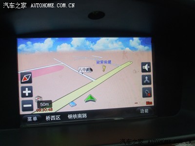

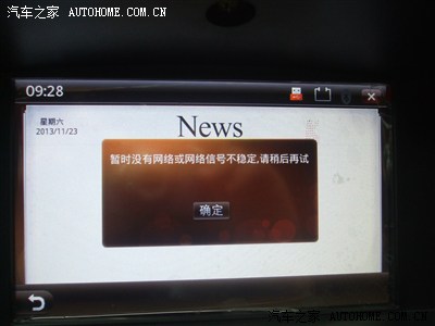

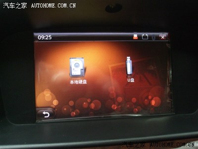

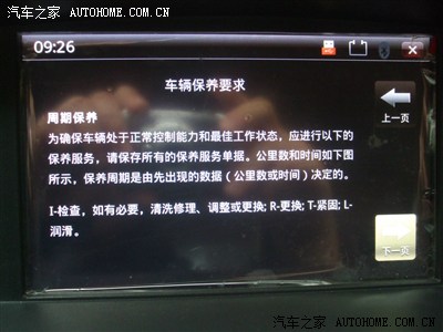

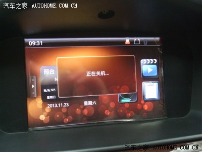

------------------------------以下为导航使用效果-------------------------------------------

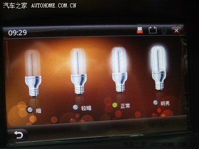

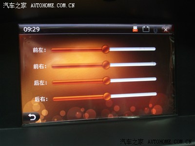

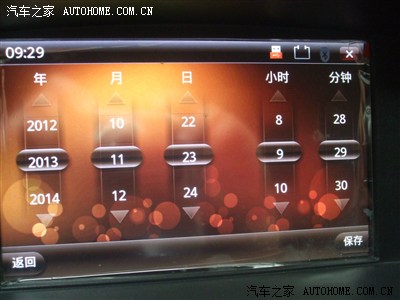

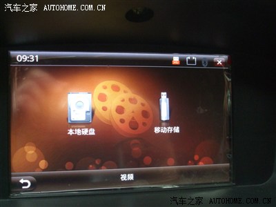

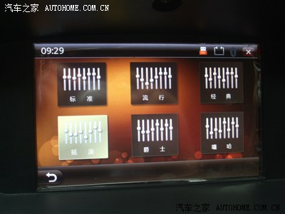

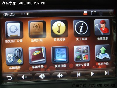

大家自己看图 不解释了   不懂得可以再问
