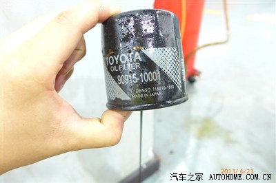

上图:偶然发现我的车拆下来的机油格。新换上去的就是国产的电装了。亲们可以按照这个型号在淘宝去买。![]()

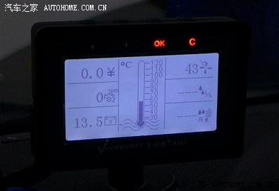

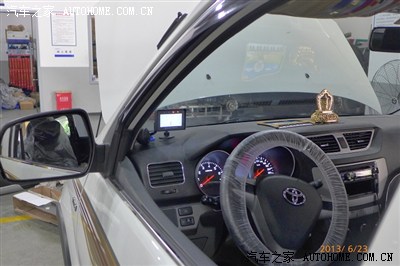

上图:行车电脑,插上就有反应,从左到右依次是,平均每公里的价格(这个根据各个地方油价自己设定)![]()
上图:再来一张

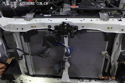

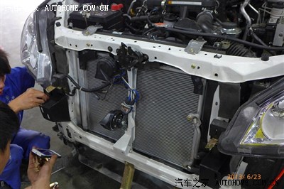

上图:钢梁安装开始,怎么拆就没有拍了,几颗螺丝一下就OK

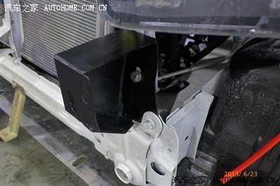

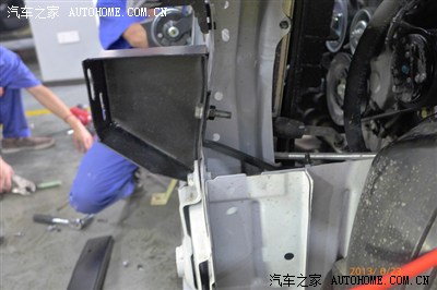

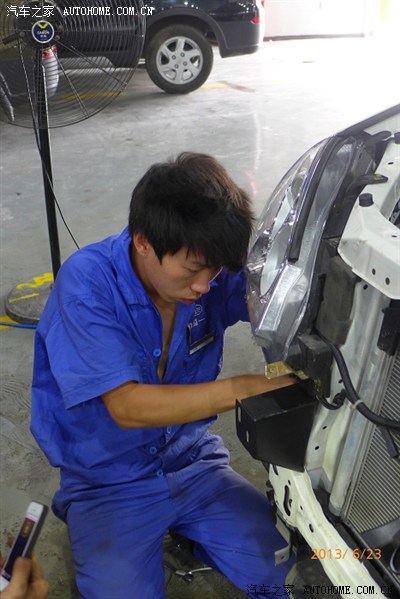

上图:施工继续中,安装2边的架子![]()
上图:原车位安装,不需要打孔。
上图:很结实哦![]()

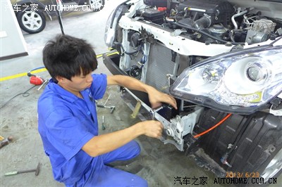

上图:安装师傅名叫:张健(重庆的车友有福了,搞汽车改装的强人,传说全重庆得警用车辆改装防撞和发动机动力等改装都出之于张建兄之手,师傅就是师傅,动手能力超强,)![]()

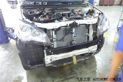

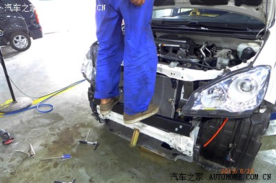

上图:开始装钢梁。3毫米厚。厉害。不许改动。原车安装。![]()

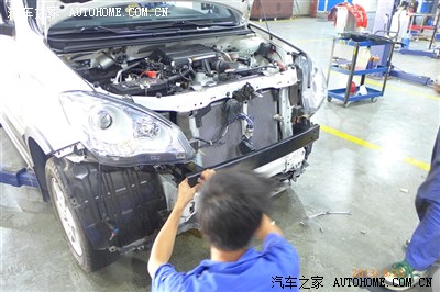

上图:继续施工![]()

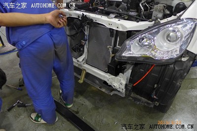

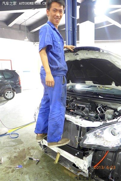

上图:安装完毕,准备“试压”![]()
上图:站个人没有问题。100多斤![]()

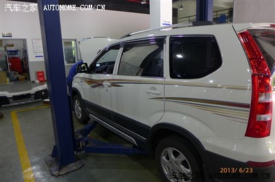

上图:安装完毕,首保结束。开车回家,路程10几公里,行车电脑显示平均油耗6.3.

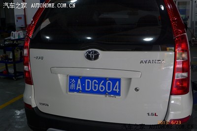

上图:屁股照片![]()
发动机转速。电压表。(43°风扇标志,这个不清楚是什么),平均油耗,历史100公里油耗。中间是水温。
上图:再来一张
这个电脑就是一个OBD诊断记录仪,和4S的检测电脑一样,有电压,水温,转速,瞬间油耗,平均油耗,历史油耗等。还具有各种故障诊断。比如氧传感器故障,节气门位置传感器故障,凸轮轴位置传感器,曲轴传感器等故障的报警,还有水温过高报警(自己设定温度),换挡提醒。最高换挡转速提醒。保养提醒等。很实用,主要是水温,电压,油耗很实用。
上图:施工继续中,安装2边的架子
上图:原车位安装,不需要打孔。
上图:很结实哦
上图:继续施工
上图:安装完毕,准备“试压”
上图:站个人没有问题。100多斤

上图:屁股照片
