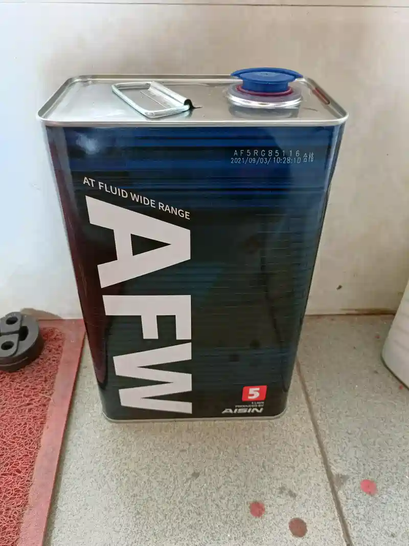

虽然波箱滤芯是副厂件,但有总比没有好,换上了新包装爱信波箱油,换完后跑了一圈瞬间感觉,比以前,效果没什么区别。
因为重力换,拆油底壳,没有密封垫,网上仅几家有得卖全是欧松垫,或纸垫。欧松垫螺丝一打基本上包漏油,纸垫在南方沿海或沿江雨水多,不见议用。直接打密封胶,打完胶然后等上一两小时,等胶干一点再加油。
因为买二手车,上一手车主十年没换过波箱油,铁尘杂质有一些,原厂滤芯是海绵垫,基本上没有用了,油的效果很稀,基本上到极限,和新油对比,手感差好远,一个是像水,一个是油。放出来约2.8~3升左右,加了3升进去。
爱信波箱油165,波箱滤芯65,人工120,总共350。
实际上一万多的自动档二手车,尤其是森雅s80这些,各种响,没必要再投入太多,大件设施保养到位一点,像发动机,波箱,传动轴部件看好,再开个三四五年,这一万多就赚了。过几天,买来就半年了,开了四五千公里,换过机油,和冷却液啥问题也没有,年审一次通过,虽然比较响点,这些响没得修也没法修。
