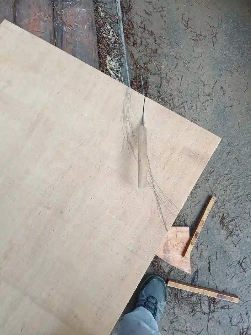

我的车是2.0t的动力非常不错,首先改床
做到人货分离,首先做高箱,箱子分为做饭的餐厨区(灶具粮食)、行李区(换洗衣裤)、配电区(加装副电瓶、隔离器)后门与行李箱两侧空出的地方存水区,柜面就是床板的一部分。
