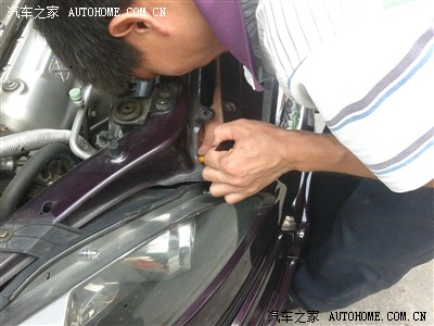

说一下拆中网的过程,个人建议把前杠拆下来安装会容易很多,原来的中网扣子好紧好紧,就算拆下来还是要用一字螺丝刀撬才行。另外这个中网的网格小肥下一步打算去汽配城走走找一个粗壮一点的网格换上去,中网边框是PP材质,网是铝质的,不用粘3M胶带,原位螺丝固定安装就好了。
不拆杠的话就必须从喇叭位置伸手进去慢慢送螺丝,而且螺丝刀总长度不能超过尾指的长度才能方便松紧螺丝。

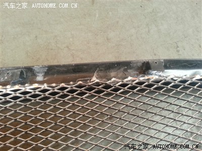

为了让各位莲花兄弟清楚了解这个中网,小肥今天特意把它卸下来拍照,细节细节:
下面的 是 原来中网,各位要注意下面的扣子
