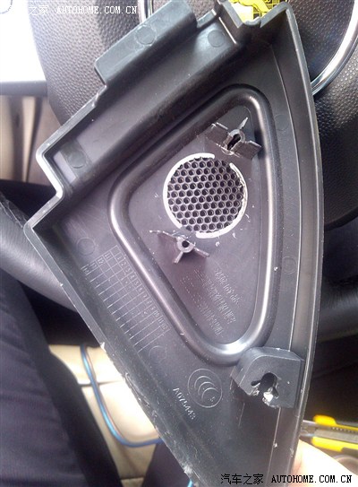

说是无损,但是我高音头买大了,原孔位只能装下2.5CM的。下面是我切割过后的原装位高音板
拆这儿只要一字螺丝刀插到卡扣位置别开就可以了。看图卡扣位置
原谅省事的我用胶带缠吧~~~商家送的音频线相当不错
拆门板,很简单,四颗螺丝(门板1个,把手2个,车窗控制器1个)拆完后直接把门板掰下来。
接线,不改线破线,直接绕到原车破纸盆的插头上,嘿嘿。
往回装好就O了,比较简单,熟练的话拆门5分钟,接线5分钟,装好5分钟搞定。
