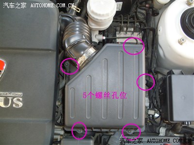

需要首先拧下的5个螺丝,拧起来真费事!
5个螺丝具体位置
