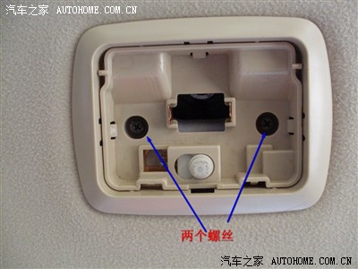

拆卸过程,打开灯罩,拆下两个螺丝
装鲨鱼鳍好像也要拆这里。
