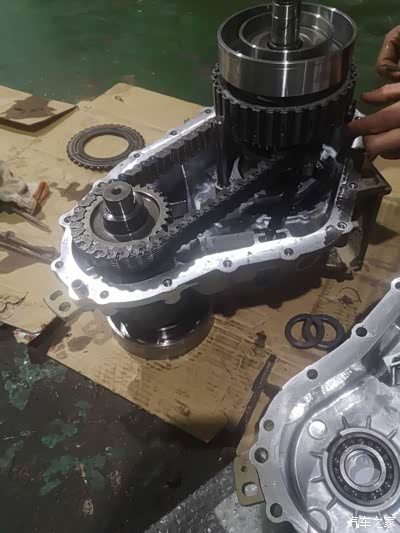

2020.12.2 日修理分动箱
2020.12.17日分动箱漏油烧毁
2020.12.25日更换了新的分动箱总成后 行驶中异响

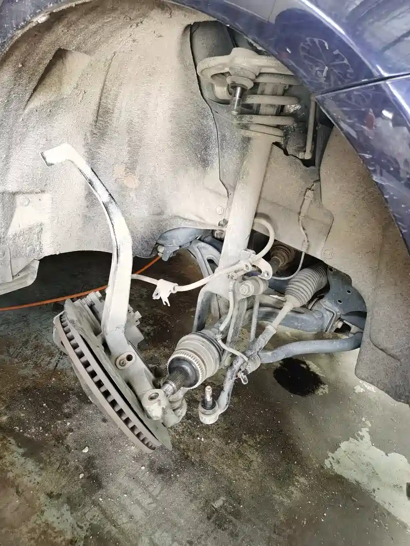

2021.4日 检查发现 前传动轴和减速器异响
2021.1.31日 更换前传动轴 异响改善
2021.2.22日 更换四轮轴承
2021.4.8日 异响加剧 前后桥减速器异响严重
2021.4.13日 更换右后轮轴承
2020.5.20日至5.23日更换前后桥减速器异响解除

2020.12.17日分动箱漏油烧毁
2021.2.22日 更换四轮轴承
2021.4.13日 更换右后轮轴承

换减速器时拆的
后桥减速器
前桥减速器
修分动箱时拍的
四轮轴承
