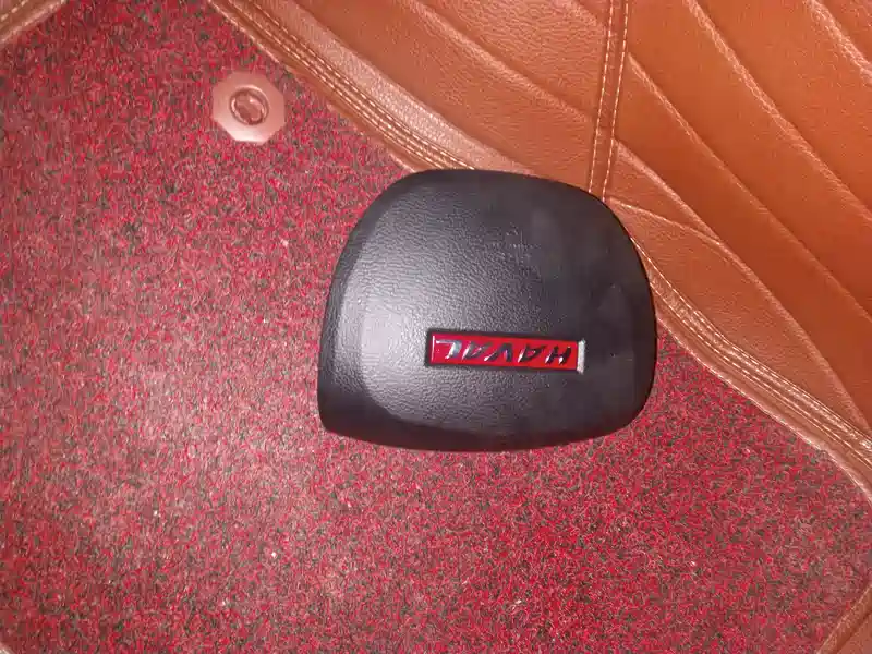

第一步,拆掉方向盘上面的装饰盖,里面有2组电源线,一组是安全气囊控制开关,另一组为喇叭电源开启。在方向盘的两侧用螺丝刀一顶,即可取下;

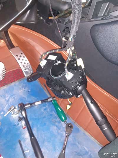

整个方向盘上的控制装置,需要全部取下。

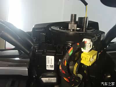

技术员在拆卸转向管柱上的固定螺丝,不知道有哪些固定螺丝,光是找到这些固定螺丝并一一拆除,花了3个小时。技术员的全身湿透。
拆掉的方向盘上的控制装置。各种插头没有拔下。
这就是连接转向管柱最下端的万向节。

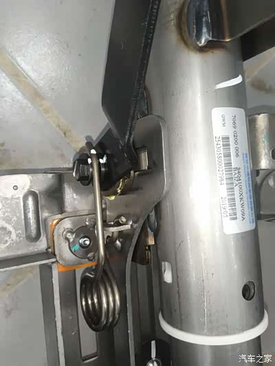

拆下来的转向管柱编号。

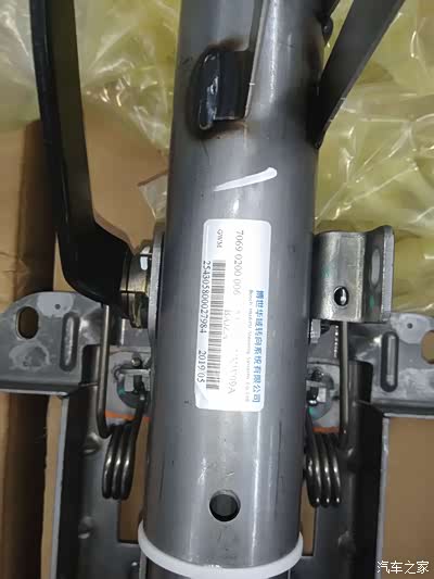

新的管柱,是博世华域品牌。外观没有经过特别处理。
