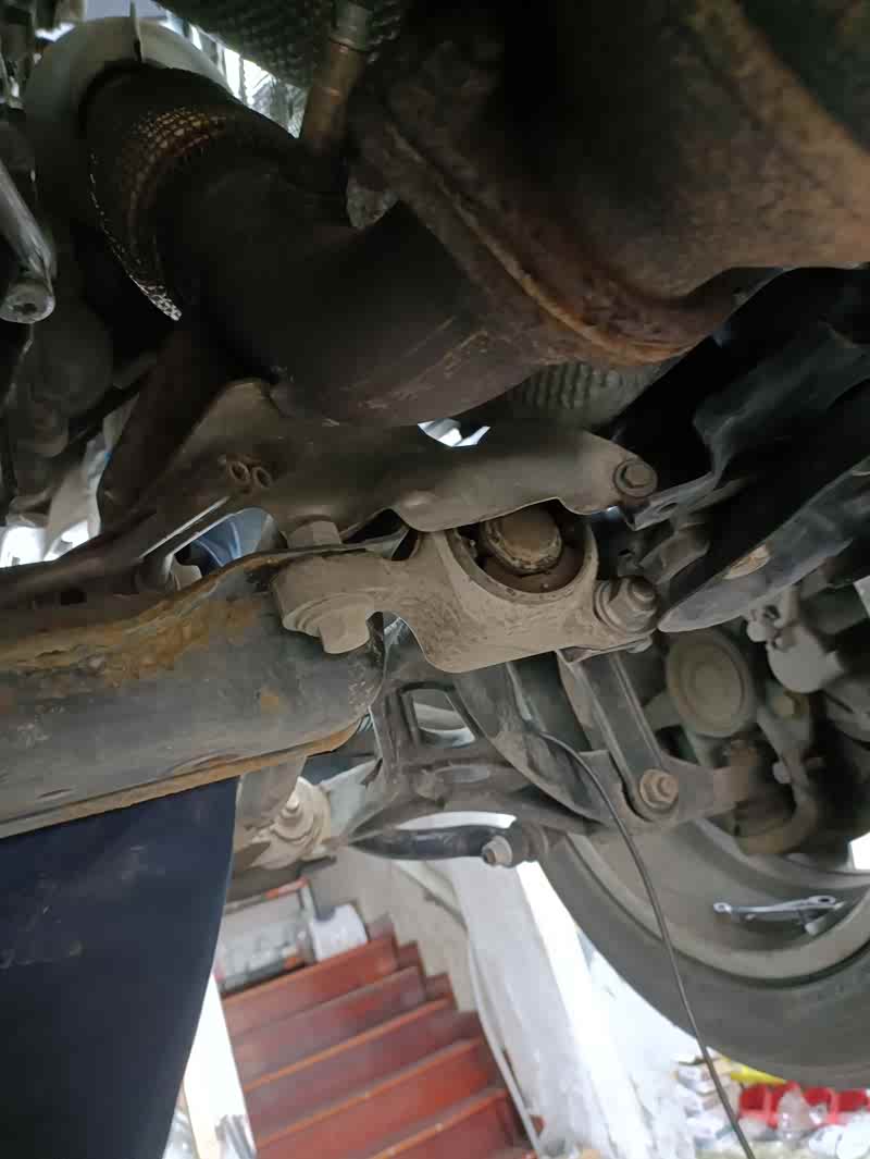

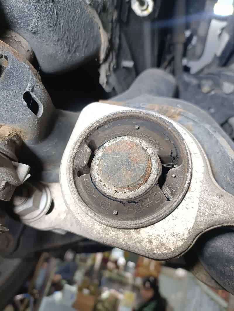

这两个胶套谁换过啊,咋换的,是单独换胶套还是换大臂总成?现在是大角度打方向车头感觉有点左右晃不知道跟它有没有关系

应该是有点关系的,建议还是换了吧,应该可以只换胶套的!

这个应该可以单独换胶套,个人更换需要动手能力强才行。要不就找专业修理的人换,经验丰富些,安装才准确。

这个胶套我们专业上叫铰接衬套,橡胶开裂后就会出现异响等,换总成价格较贵,建议置换衬套,但需专业工具把衬套从支架上压出来,需要专业工具和人士解决。

我之前那台老H6C在16万公里的时候就是去换过了前悬挂整套这些脚垫衬套,当时是觉得前悬挂有点散,你这个应该是下摆臂的,我当时应该也换过了,因为当时没有换任何金属件,只是基本上全部衬套都换了,应该也包括这个,不过换这个衬套好像要用专业机器压进去的,当时弄了挺久,需要找专业的店。

用抖音找前下摆臂大胶套更换 就能找到单独更换大胶套的地方 一般修理厂有液压装置的都可以更换

正宗哈弗质量,得找修理厂用专门工具拉出来,下次买车长点心吧,夏利奥拓到报废都不会坏这些

我是整个换的,单独换胶套质量不能保证!

请教一下各位,这个有了裂痕,短时间内不换的话,会有什么影响~?到什么程度是一定要换的呢~?
