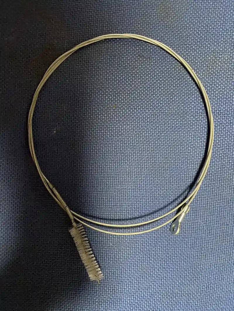

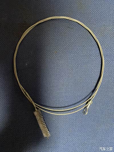

夏季来临,南方雨水天增多,带天窗的车主注意常清理天窗排水管,以免堵塞漏水,造成不必要的麻烦。首先从网上买一根汽车天窗排水管疏通器,如图

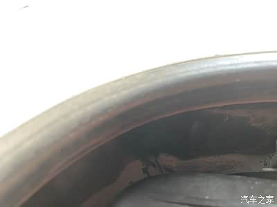

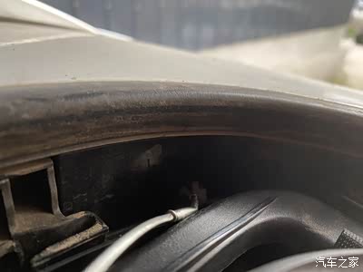

打开天窗,天窗的排水口一般在天窗的四个角。找到排水口。
缓慢插入疏通器,不要用力过猛,每插入20-30公分,轻轻来回推拉,使排水管内的污渍被疏通器的毛刷清扫下来。

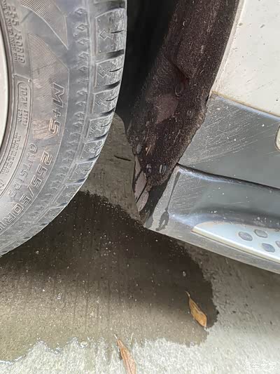

接下来清理天窗沟槽内的异物及灰尘,用毛刷和干湿毛巾,清理完后,用水瓶对着排水口倒水,可以多倒几瓶,将管道内的污渍冲洗干净,四个角都一样的操作。
观察出水口是否通疏,这样就完成了天窗排水管的清理,不对之处请各位车友指导,希望对大家有帮助。
