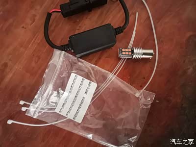

     后雾灯一年也开不了几次索性就改了,我这个是无损改装的换个LED灯泡加个解码器就行了,都是对插接头傻瓜式操作,废话不多说!看图……
宝贝开箱!

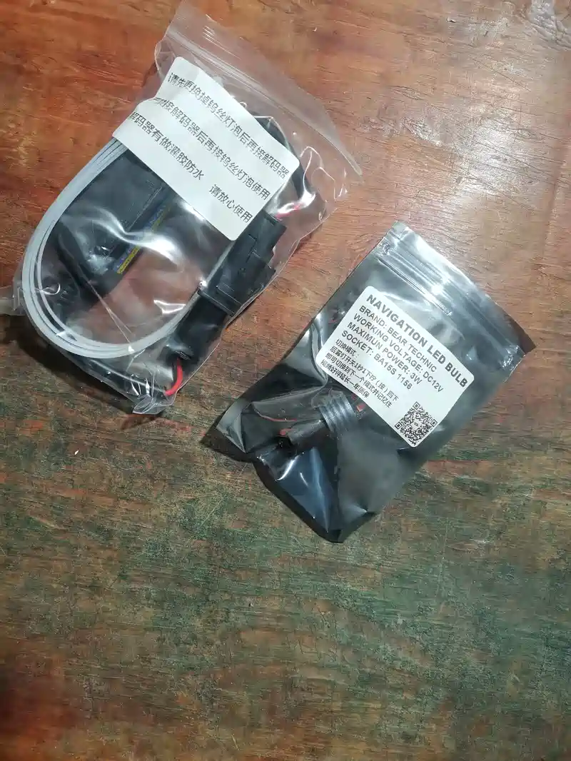

全家福
全家福
