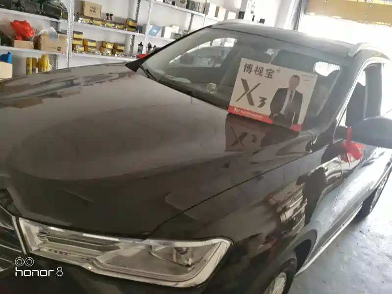

新车还未上牌,开始施工360全景影像系统,对新手停车看位置非常实用!!!最重要的是带前后左右四路行车记录仪功能,无死角、无盲区为您的爱车保驾护航。。。
来一张性感的小PP照

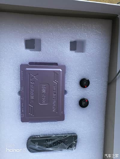

360全景影像系统,包装高大上啊!

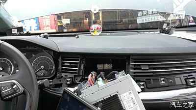

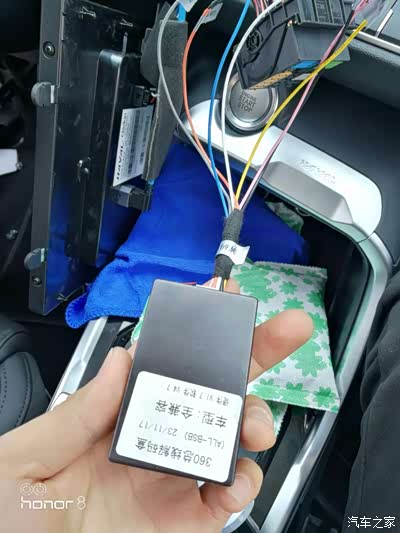

开始动手拆主机,新车啊,拆起来既心疼又怕怕,还好师傅细心安装

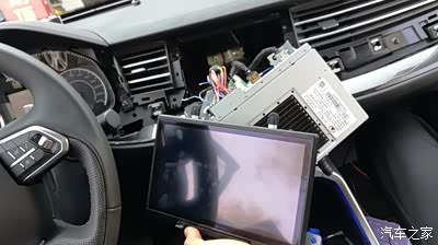

把原车显示屏拆出来

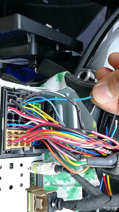

在原车主机后面连接倒车影像的线

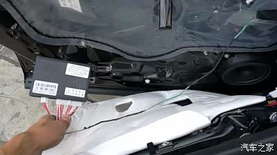

接着开始动手拆门板,说实话长城的做工真心不错
看看里面的隔音棉

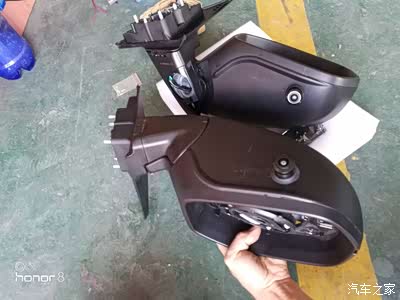

接着开始在倒后镜上打孔,打完孔的效果图,是不是转的美美哒

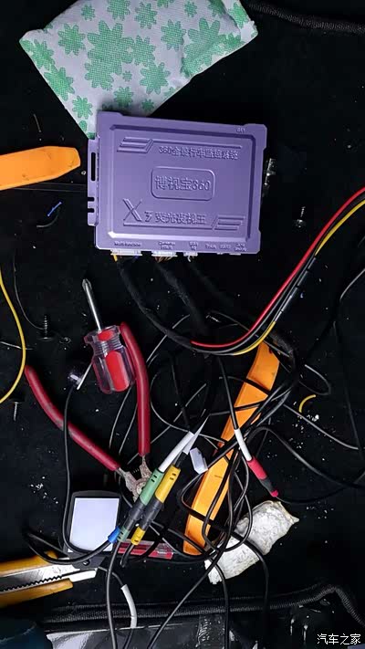

安装360夜视王,布线中看着是不是特别乱,不怕
经过师傅整理后线路干净整洁
开始问商家要不要加解码器,商家说不用,后面这么接也只能挂倒车的时候有显示,咨询相关技术人员后才知道原来是必须加个解码器才可以。这个小东西还真是重要。等了一天才发过来,等待是漫长的

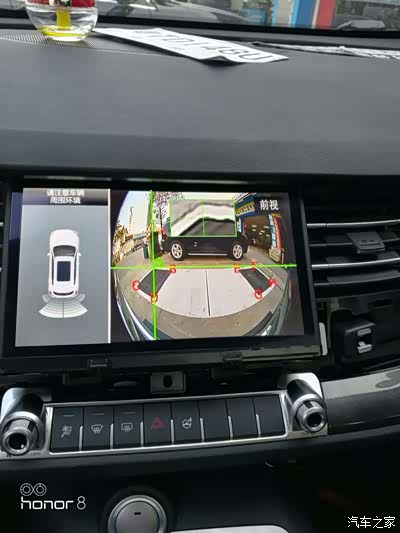

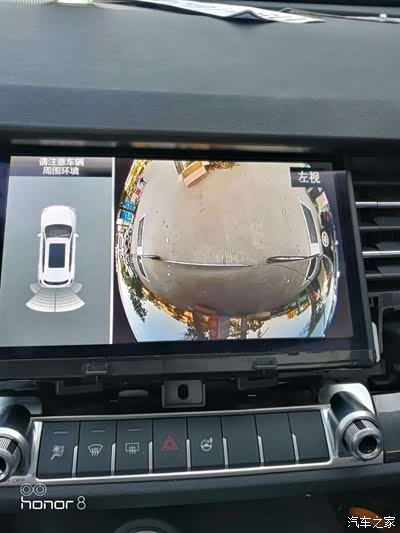

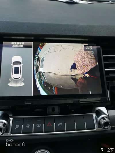

全部安装完成,开始调试中,这个效果是不是杠杠的
左边的效果图
右边的效果图

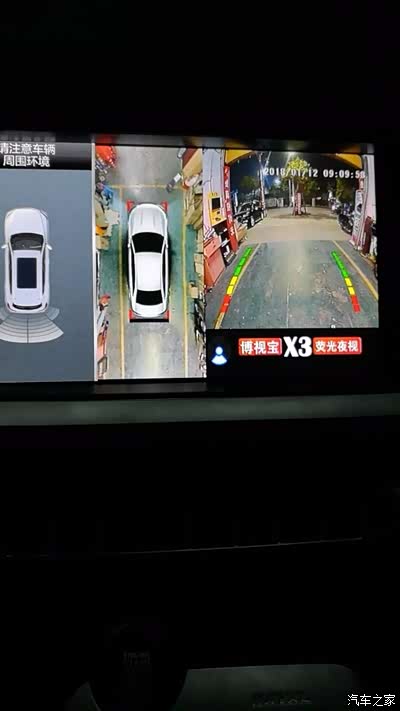

调试完成后已经到了深夜,来张晚上倒车影像全景的效果图,效果怎么样?

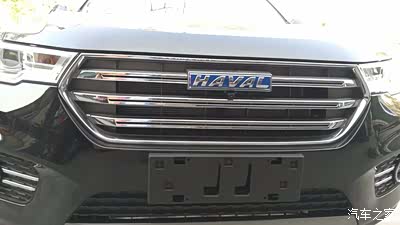

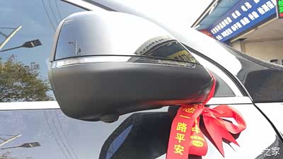

这个是前面安装摄像头的位置,是不是美美哒
右边后视镜头效果图

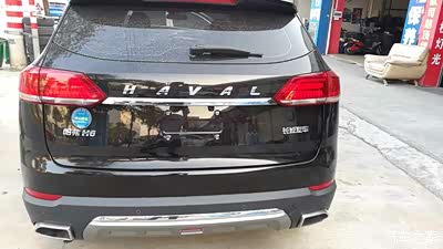

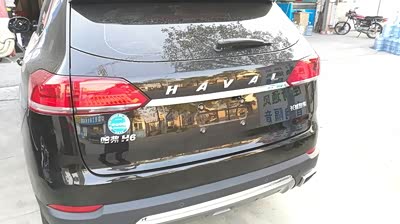

大屁屁全景摄像头效果图

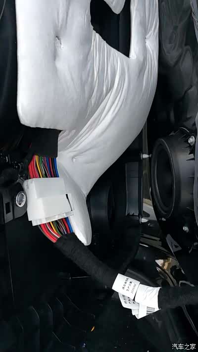

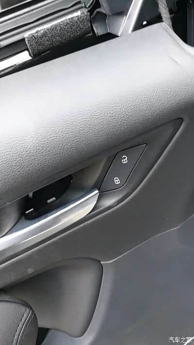

差点忘记了,四门自动升降窗系统,专用插头对接
