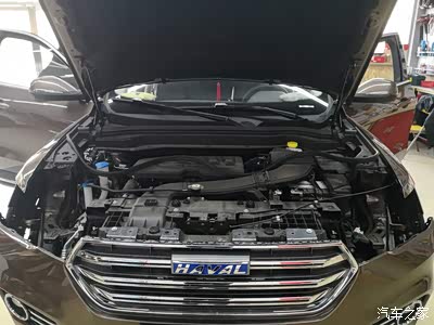

先拆前杠,刚拆完的样子,各种卡口,各种螺丝,安装师傅说,装配工艺真好,别说日系车了,德系车都没这装配工艺好

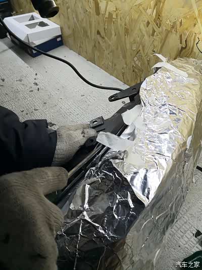

我这款车封大灯的胶是冷胶,安装师傅说这是超级冷胶,开灯最费劲的胶,一个灯开了一个小时
超级冷胶,开灯师傅小心翼翼的开了一个小时,一个灯一个小时,又一次感慨国产的强大

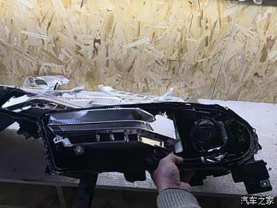

这是开完以后的状态,瞬间感觉没有精神了

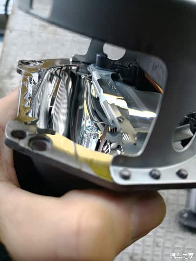

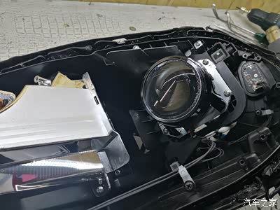

原车透镜细节,做工超级好,还是成本比较高的螺纹透镜!不说了,国产威武!

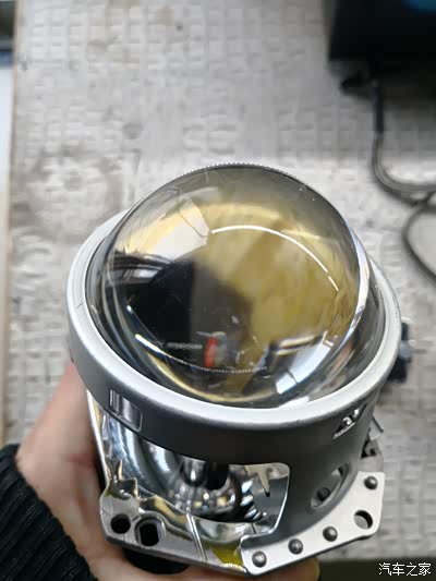

这是准备换的国产海5麻点透镜,麻点比高清的铺路效果好多了

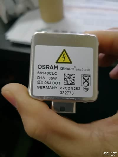

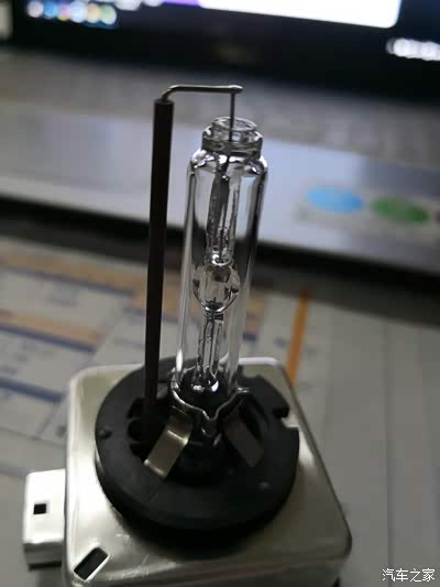

欧司朗35W灯泡,色温4200K
氙气灯的细节

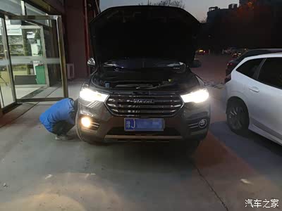

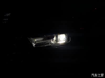

装好以后单只灯的效果图,色温比较低,所以颜色有点偏黄
装好后的正面照,这样一看也不是很黄
雾灯是转向辅助灯,方向盘向右打了,所以只有一边亮

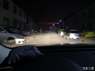

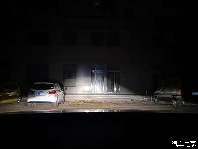

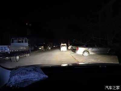

城乡结合部的近光,切线漂亮![]()

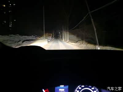

城乡结合部的远光,有个电动三轮影响了图片效果
这个远光可以吧,目测照射距离500米开外

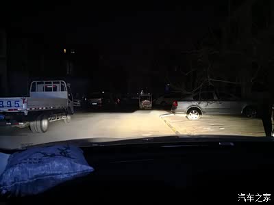

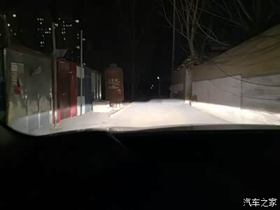

在小胡同里的近光,切线还是漂亮![]()
小胡同远光,光型特别棒!
对墙拍摄的远光,光型真的很棒
