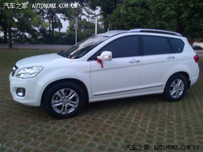

【六妹简历】
车型:柴油两驱精英2.0T
颜色:简约白
轮胎:佳通
购车时间:2012年4月1日
上牌日期:2012年8月15日
购车用途:商务+家用
行驶里程:6 6 6 6 6 K M
综合油耗:5.7L/100KM
实际油耗:0.46元/KM
目前状态:充分磨合,性能最佳
PK过的对手:途观、福美来
走过的两次保险:前挡风玻璃破裂两次
轮胎更换次数:1次(韩泰途观专用胎)
导航版本:论坛通达兄分享的一机双图凯立德&美行
