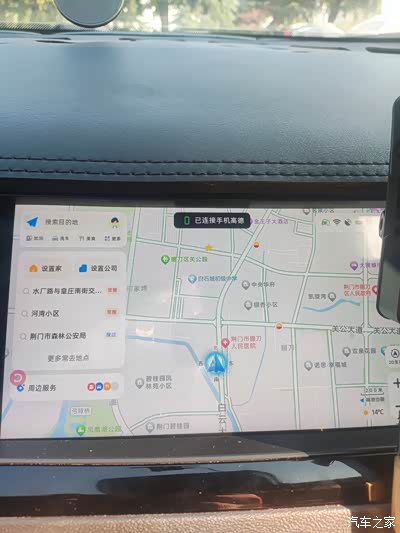

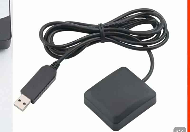

20款哈弗1.5T车型,通过加装外置gps模块,增加北斗导航信号。原车不支持北斗信号。刚装好,明天出去试试。

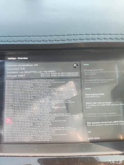

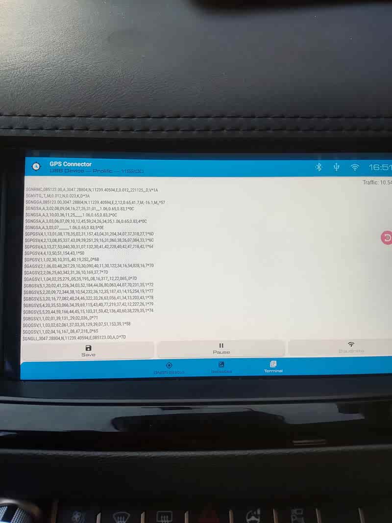

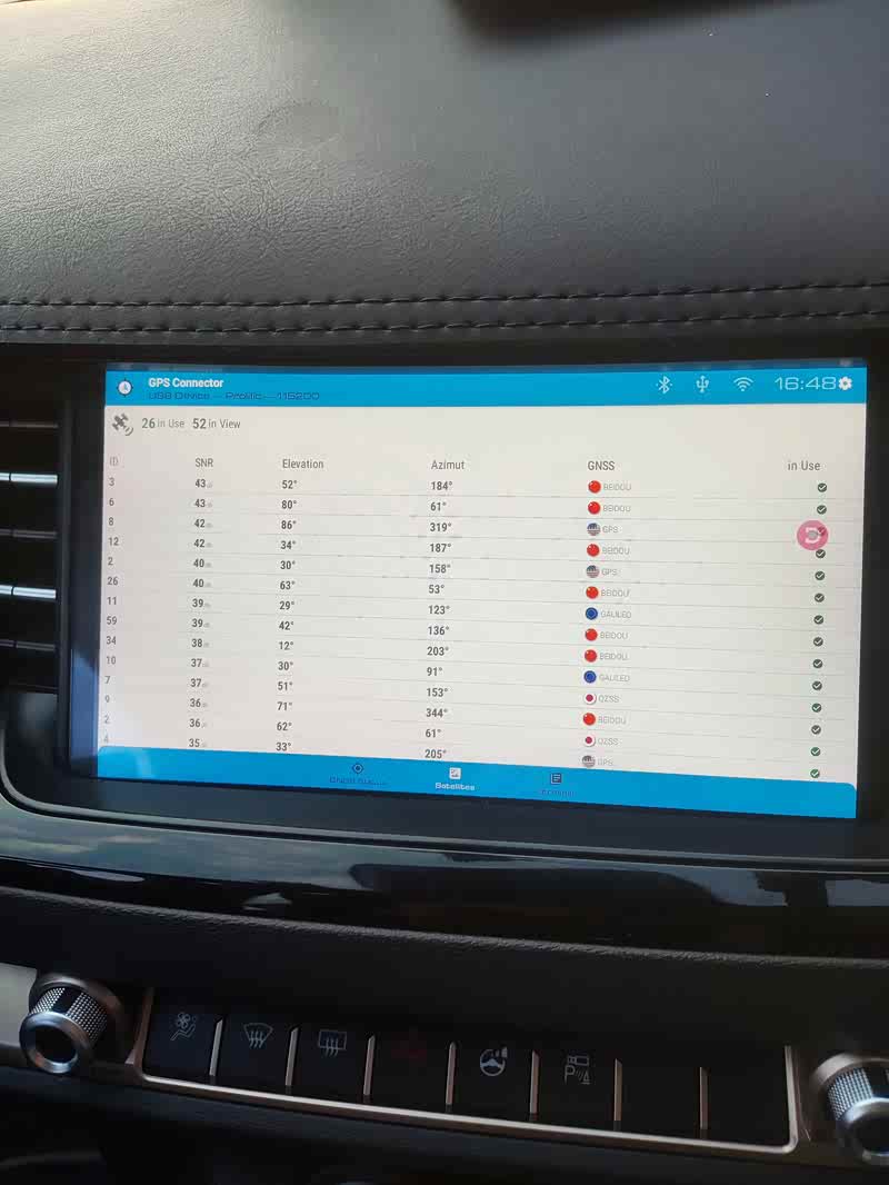

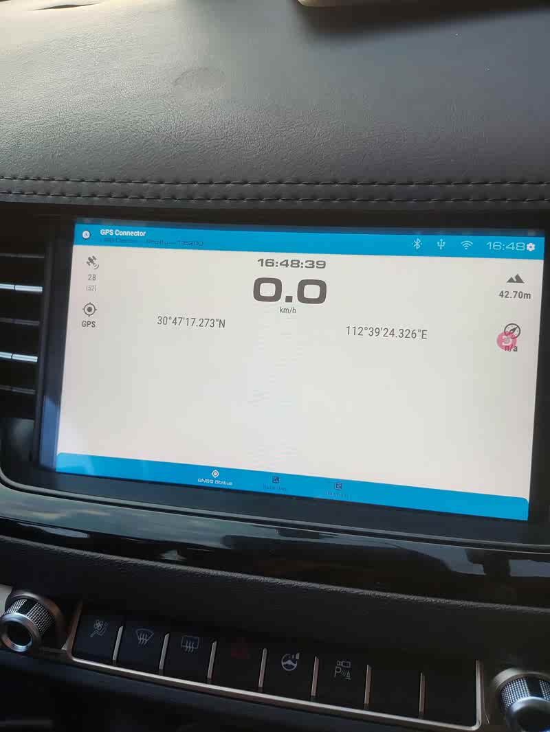

买了一个um621a模块加装到车机外置u***口,收星40几颗,而且还有惯导。改天走隧道试试。
