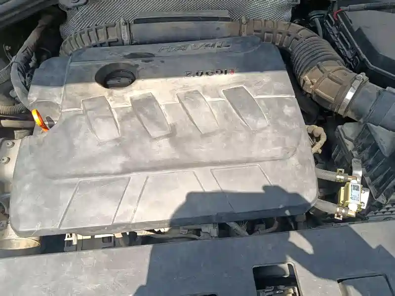

H6的GW4C20A发动机加装自动油气分离器

哈弗H6的GW4C20A与大众EA888发动机有一定的血缘关系,废气阀设计不一样,一种是普通PCV阀,一种是膜片集成的PCV阀,但都有废气超标跑机油的问题,由于过多的机油经PCV阀吸入气缸燃烧就会产生缸内积碳,并随着车辆公里数增多,积碳会慢慢堵塞单体油环的小回油孔而烧机油!
需要知道的是,发动机的缸内积碳是机油燃烧产生的,而非汽油燃烧产生的!
那么正常的发动机工作中,气缸内的机油都是怎么来的?
先科普一下,发动机不同于变速箱,在工作中会正常消耗机油的,
一:完成润滑活塞与缸套的机油,大部分会被油环刮回到曲轴箱内,但油环上面还有二个气环与缸套也需要机油润滑的,所以油环在设计中就会留下小部分机油给气环润滑的,这些留在缸壁上的机油会做功冲程中燃烧掉,
二:润滑进排气门和导管的机油,其中从进气门导管出来的机油会吸入气缸燃烧,进气门出来的机油在发动机低功率时量要大于中高功,而润滑排气门导管的机油则不经气缸直接排出去,
三:曲轴箱强制通风系统带出来的机油,由于环保的要求、和防止机油被污染,汽车发动机都设计有曲轴箱强制通风,会把曲轴箱内飞溅的机油也带出来,虽然系统有油气分离装置,但效果都不会很理想,
四:涡轮增压器二端的机油消耗,微乎其微!
以上四部分消耗的机油,除了曲轴箱通风消耗的机油外,都是发动机设计所需正常消耗的,只有曲轴箱通风废气阀跑出的机油不是设计的,所以加装油气分离器可减少机油吸入气缸,减少积碳生成,延长油环回油孔堵塞的公里数!

正常的机油液位!
过滤的机油通过机油尺管回收发动机中!
