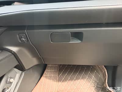

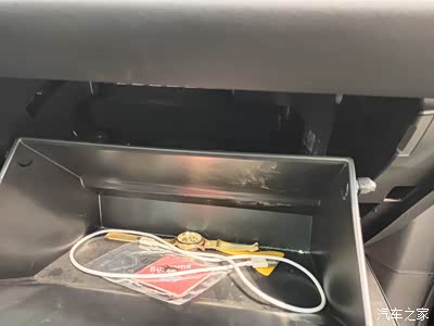

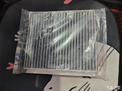

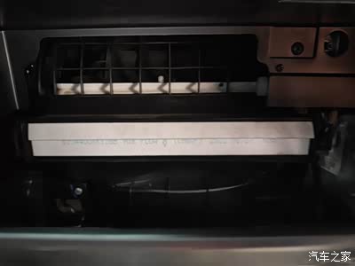

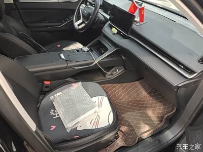

        今天下午去快递站点拿回了在网上买的三代哈弗H6专用的空调滤芯,回到家以后再网上查看了一下更换空调滤芯的教程,才知道更换空调滤芯是如此的简单,压根就不需要什么工具,只靠两只手就可以了,于是我就拿着空调滤芯钻进了车里,空调滤芯的安装位置在副驾驶的手套箱里面,打开手套箱往里边一看就能看到。

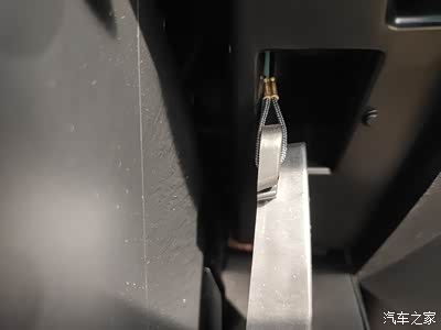

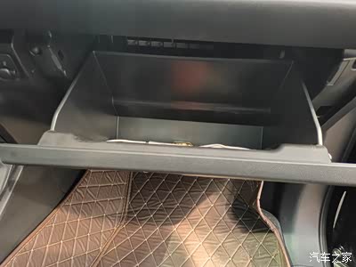

手套箱里边点有一个小挂钩,可以用来挂一些东西,我在帮别人带饭时就经常用到它。

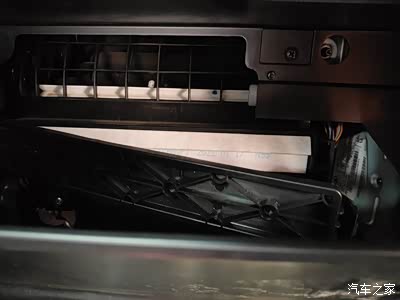

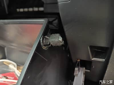

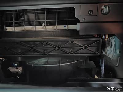

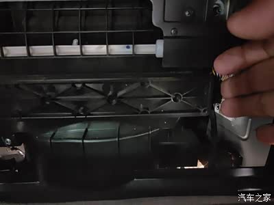

       第一步呢我们需要用手把住手套箱里边点的外壳往里挤压,使得固定手套箱的地方脱离卡槽(如上图),然后手套箱打开的豁口就会变大,但是它也不会完全的掉下来,因为在手套箱的外侧有一个不大的阻尼器挂着。这时候我们在往里面看就能看到装有空调滤芯的位置了,一个黑色的卡条,把手伸进去一掰辣条就下来了,然后里面那个白色的长条就是我们要更换的空调滤芯了。

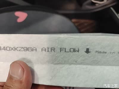

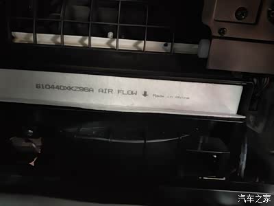

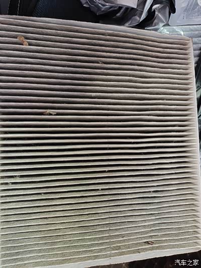

      拽出来的时候并不是那么轻松,需要往下拽着点手套箱,拿出来的时候要注意别让脏东西掉到里面去了,下面应该是鼓风机,掉个树叶进去的话它就会有杂音了,如果空调滤芯不是太脏的话清理一下是可以继续使用的,我这个拿出来以后感觉太脏了,都发黄了。于是我就决定换掉它,把新的放进去原路返回安装就可以了。放进去的时候别把空调滤芯放反了,哪一面朝上哪一面朝下它是有标记的有一个剪头。剪头指向下的一面就是下面。空调滤芯干净了我们车内的空气也会更加干净。
