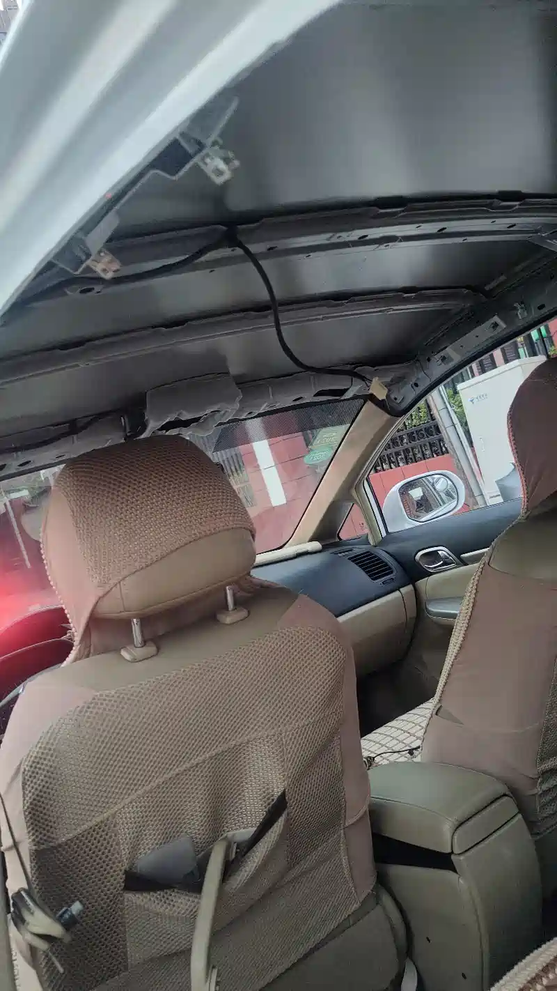

最近c50内顶棚布脱落,海绵老化,基本一碰就掉,网上买的喷胶,海绵掉渣也粘不住,网上买了内顶棚总成,360元无天窗版,有的贵了,打电话4s说800-1000,外面修车店500左右,网上看来帖子自己换也简单,于是自己动手更换。
拆就比较简单,拆2个遮阳板,2个灯,3个扶手。顶棚基本就掉下来了。注意后面有2个卡子,粘在顶棚上,后面要用,旧顶棚有海绵拆下来也要用,拆掉4门胶条,使劲拽就行了,abc柱不用拆。安全带也不用拆。13年1月的车顶棚钣金还很新
