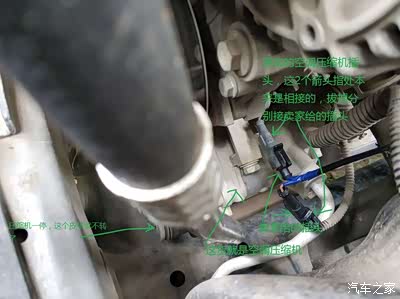

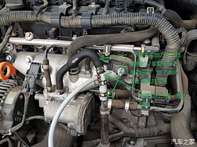

这东西其实2年前就看有车友发过贴,原理也明白---就是加油的时候主动关压缩机。
但是一直一个人开车,手动关A/C也就忍了,最近老带朋友,总是按A/C也就不好意思了

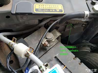

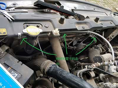

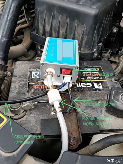

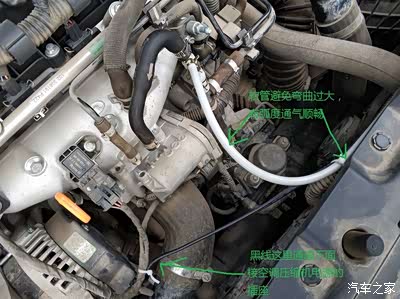

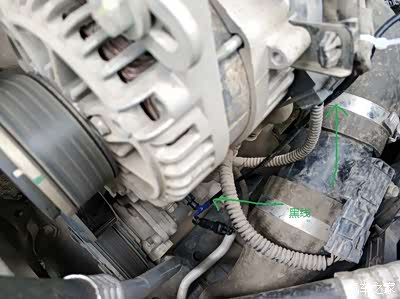

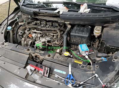

所以才抱着试试的心态装了,安装和走线也so easy,不用破线,下面图上有标注,一看就懂就不废话了。

4,东西拆起来也方便。我就拆过一次,觉得放电瓶上碍眼,想换别的地方,后来又担心散热,就又装回去了。

6,发动机仓温度还是蛮高的,先担心这东西是电子元器件不耐高温,最近烧烤天气下用了一个月,也没出问题,卖家也保修3年,就放心了。
