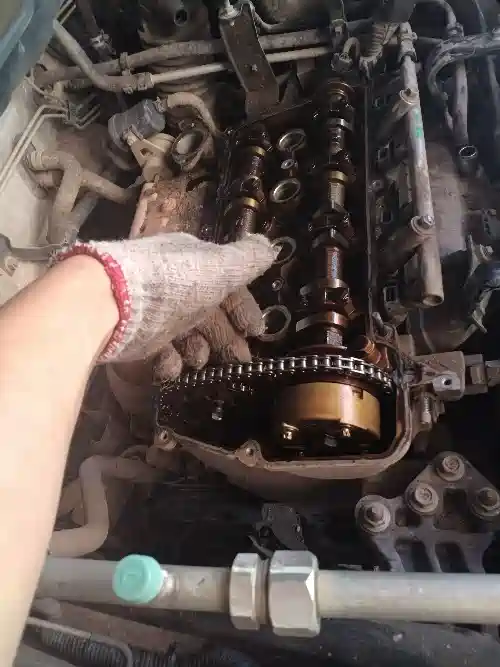

不啰嗦等会上图片看,14W公里链条发响,机油5000公里后不到两升了,涡轮增压也换了,
开始拆了明显链条松了
这个车设计正时盖同水泵在一起还得放防冻液
支,架水泵盘
水泵
还有发动机也压在上面
打开了,还有油泥
新旧比较,旧的有点拉长
导轨磨损严重
油压涨紧器
第二个导轨
就是这个磨损严重
等会后面有清洗的相片
拆涡轮
开裂了
看看这边一样
正厂凌重涡轮
原厂
发现三元催化堵了,进
出口
不知道你们能看见不
机油
清洗过的三元催化器
这个就是传说中的可变进气
严重磨损
等货中
拆装大半天
累死我了。
