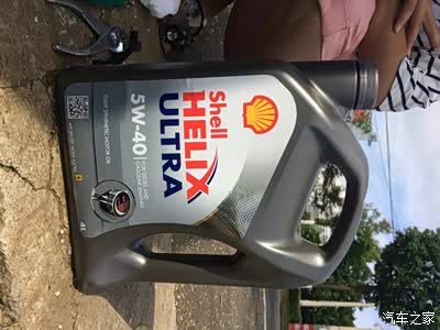

在某东全球购买的机油,灰壳5W40全合成机油,全球购的东西能便宜不少钱,不知道油是真是假!
壳牌(Shell)全合成机油 超凡喜力Helix Ultra 5W-40 灰壳A3/B4 SN 4L 德国原装进口

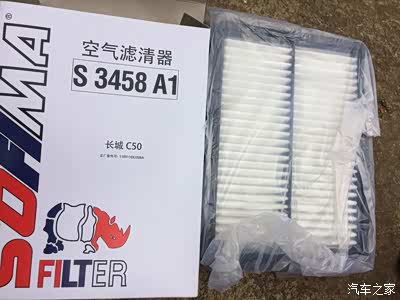

空滤
索菲玛(SOFIMA)空气滤清器/空滤 S3458A1 长城腾翼C50 1.5 配套

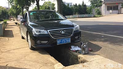

首先,找到一个地沟,像这样的。
然后把车子开上地沟或者倒车上地沟

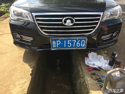

把工具装备准备好
工具装备其实也没有多少必须的,我带的比较多,第一次嘛,以防万一。
工具:14CM扳手或者长柄套筒、机油滤扳手、铁皮桶、擦拭纸或废毛巾。
常规保养,这几样工具就已经足够了。建议用14CM的长柄套筒,机油放油口螺丝比较紧,用长柄套筒的话比较省劲。

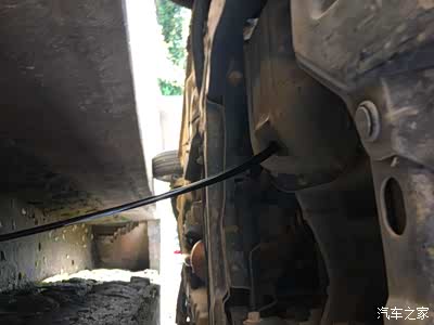

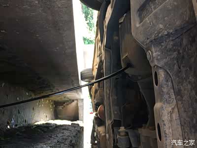

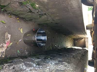

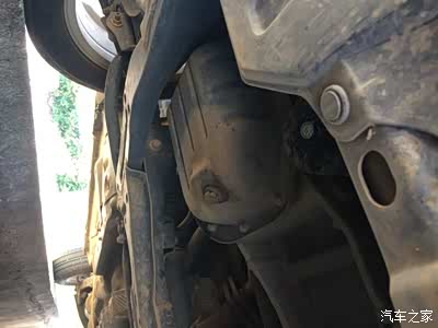

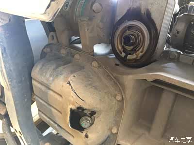

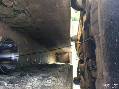

铁皮桶就位,准备拆放油口螺丝,拆时注意,拧松后就不要用工具拧了,用手顶着螺丝来松螺丝,直到感觉螺丝的螺纹已经可以完全脱离机油箱,快速拿出螺丝。
机油箱螺丝位置。
已经开始放油了。
最好在没有风的天气,下边用铁皮桶接好。
油得放一会儿,不用着急。
放油口螺丝,先放在自封袋子里了,待放油间隙,用擦拭纸擦拭干净。

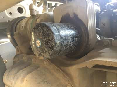

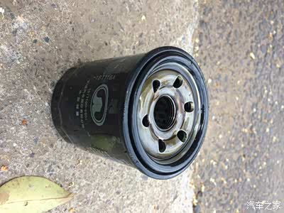

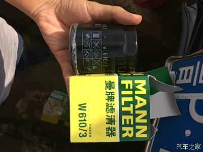

等机油放完后就可以更换机油滤芯了,这是机油滤的位置。
新的机油滤芯
机油滤芯很好拆,用机油滤芯扳手轻轻松松的就可以拆下来,或者我感觉不用工具的话,单凭手劲应该也可以拧下来。
拆下来的旧滤芯,在上新滤芯之前在新滤芯的接触面上涂抹一层机油,为的是给发动机更好的润滑效果。

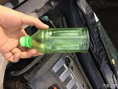

重新拧好放油口螺丝和安装好新的机油滤芯之后就可以重新加注机油了。
这个饮料瓶子切掉底部,是为了在加注机油的时候不至于倒到外边。
加好油之后就可以去更换空气滤芯了,一共有三个卡子,用手就可以掰开。

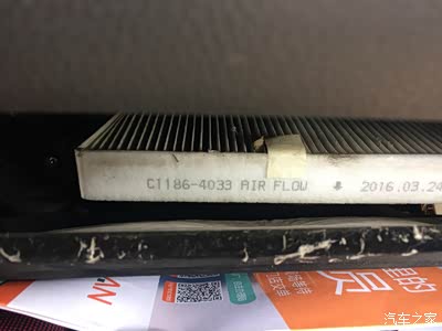

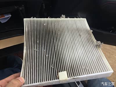

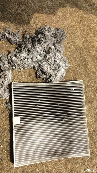

这是空调滤芯,扶手箱打开后,两边往中间挤压,可以拆开扶手箱,然后拿出来空调滤芯。
拿出来之后已经脏成这个样子了。

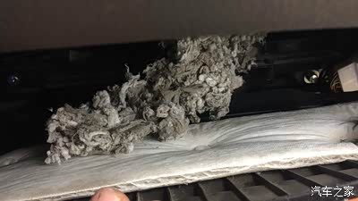

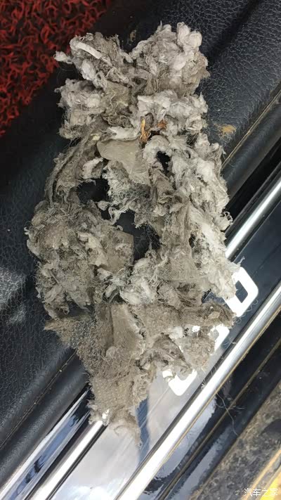

再往里看,竟然有这东西。。。。
这是全部拿出来的,我怀疑是进去老鼠了,咬坏了某个地方的隔音棉。
他俩的合影,问了4S,4S不承认这是咬坏的隔音棉,说不放心可以到店里检查下,算了,平时也挺忙的,没空去。

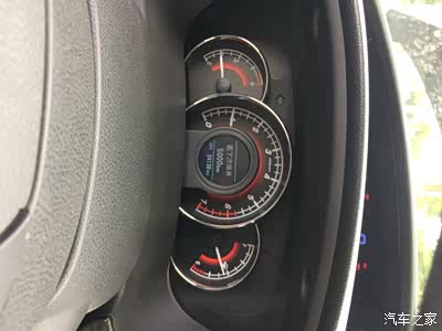

最后,放大招。。。。。。保养里程调五千。
至此,保养结束了,第一次自己做保养,还算成功。坚定了以后自己做保养得信心。
