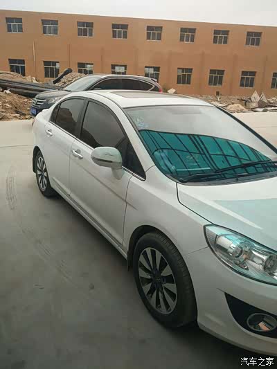

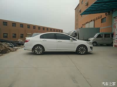

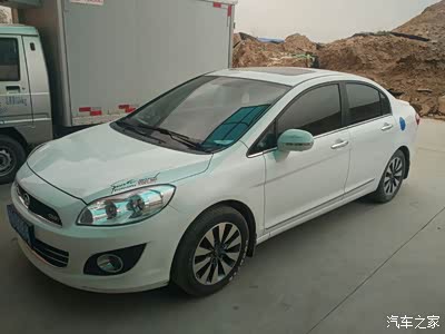

扯现在就是这个样子了。跟出厂已经没有多大的区别。
右侧

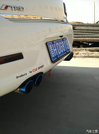

排气,压尾

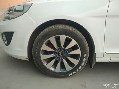

防盗螺丝一套,340元。在当地改装店买的

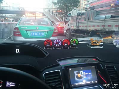

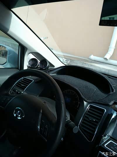

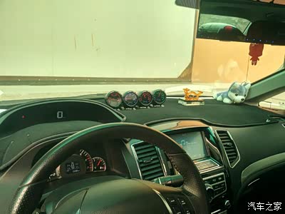

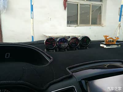

defi仪表,涡轮表185,电压175,油压200电子传感器的,油温180,这一套仪表都不需要再找底线搭铁的,只要表通电,接上传感器之后直接能用,以前的那套也是defi的,不过机油传感器是机械的,要找地线搭铁才能用,涡轮的传感器也是一样,要搭铁,这套升级版的仪表不用那么麻烦了,非常好。
仪表台
灯光是34颜色可以换的,亮度也可以调,开机自检模式可调,小液晶屏显示模式可调。这款表是智能款的,都可以自己设置的。
表1

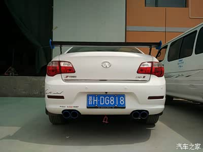

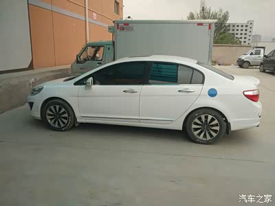

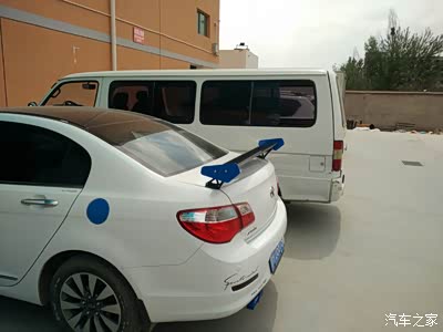

铝合金尾翼,排气。除了排气尾翼已经拆了。
原来基本是这个样子的,车顶的黑色膜已经弃掉了,胶是真心难处理,要贴这个的车友们慎重了。
这个是刚刚装上拍的照片。

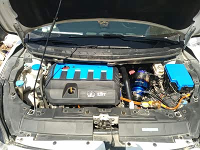

这就是换回原厂之前的机舱,底线,进气,泄压阀。
进气上面是买了隔热罩的,为了好看一点。

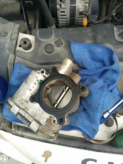

自己动手清洗节气门
泄压阀的位置
节气门已经拆下。
其实也不是很脏。化油器清洗剂一喷直接就掉了。

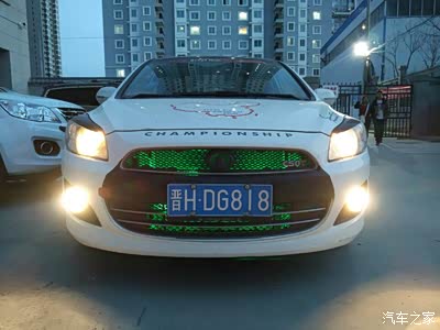

这就是大嘴,自己喷的自喷漆,现在洗掉了,非常好洗。ps牌照,发现了吗。

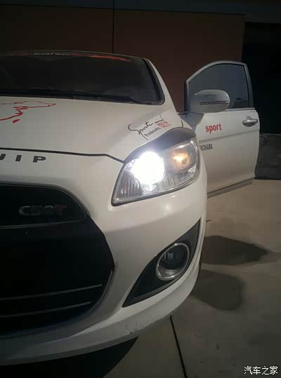

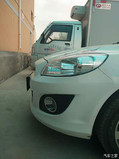

氙气大灯。

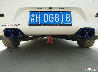

排气筒,ps牌照发现了吗
排气筒,ps的牌照有没有发现

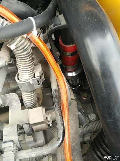

最后说一下进气管里机油的问题。
偶然有次看见进气压力传感器的地方我机油渗出,想想就觉得难受,后来自己拆掉管子,没想到居然流出来了,中冷的接头处也是机油渗出,好无奈,但是奇怪的是从这次保养到下次保养机油尺上可见的刻度发现机油居然也没有少,根本看不出来有很明显的变化。实在是不知道进气管的机油哪里来的。过来拆掉了空气格子拔出废气管,感觉像是在往里面吸气,但是从废气口到涡轮这一截进气管内壁有机油。基本可以断定不是废气排机油就是涡轮转轴油封渗油,不过机油没有少的现象起码排除了烧机油的可能。故障判定,油水分离器,涡轮增压器,有经验的老师傅告诉我装个机油透气壶管用,然后在油底壳打孔让透气壶的机油重新回到油底,经过过滤的废气就没有机油进入到进气管了,当然了,这也是排除废气排机油的可能。这个问题我相信很多小五车主都有,如果我有车友找到了解决办法就在论坛里分享一下。
