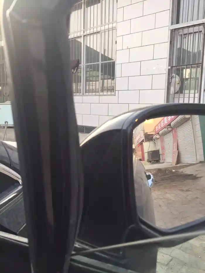

我是12年购买的长城C50,刚买的3个月出现主副驾驶的车窗开关不顺利,找到4S告知通病,给换了车窗玻璃泥槽,后来好多了,直到16年的4月份出现同样问题,在找4s无果,所以自己想哪里有问题,4s说是升降器的尼龙块长时间摩擦松动,就是不能紧紧的贴合轨道升降,所以导致车窗升到一半出现玻璃前倾,挤压前面的玻璃泥槽,使玻璃泥槽挤出来,出现下面图片的情况,车窗无法关闭,必须采取车窗玻璃用手向后方拽才能升起,看图吧!
反光镜左侧就是玻璃泥槽挤出来的状态!
这就是车玻璃把玻璃泥槽挤出来的样子!严重鄙视这种情况!
