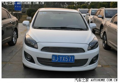

    12年10月份买了人生第一台车C50,也加入江门的长城群,在其中认识好多开长城朋友,在朋友的影响下慢慢的开始改装我自己的小5。
    能找到的原装照片只有行驶证的这样张咯!

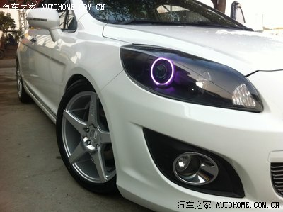

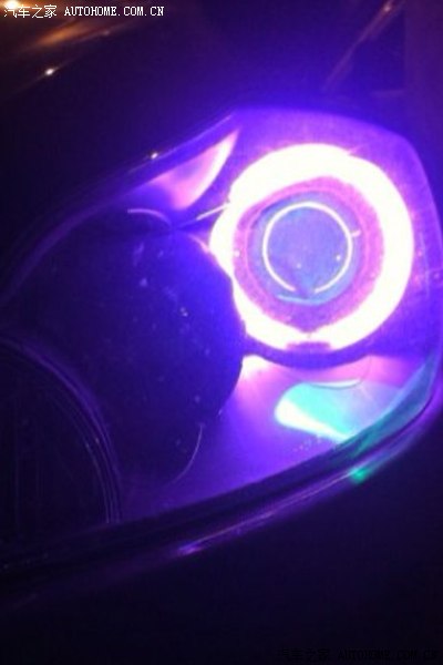

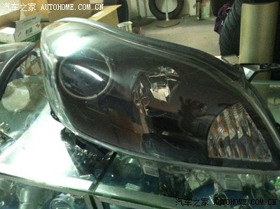

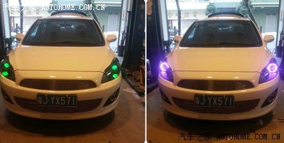

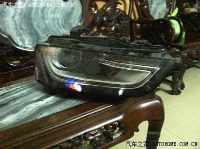

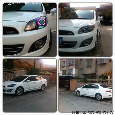

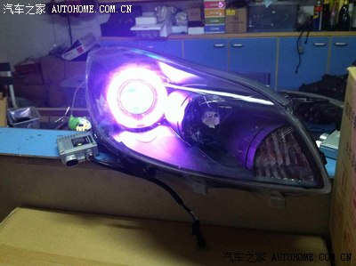

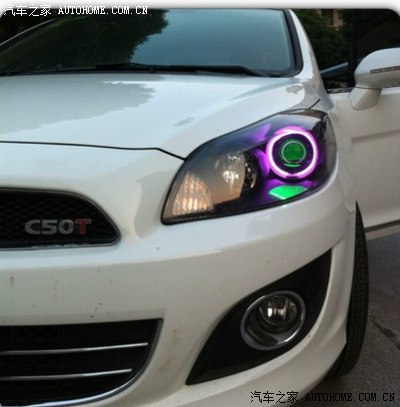

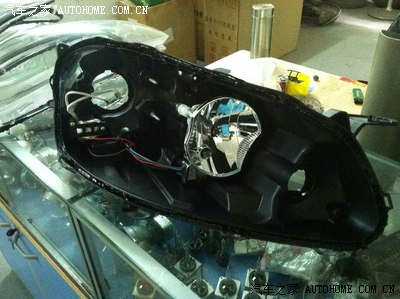

    买车2个月13年的1月份实在无法忍受原车的车灯和对头车的远光灯,决定升级车灯。改装方案:雪莱特D1S+Q5双光透镜,原车远光,灯罩熏黑,紫红色天使眼,绿色恶魔眼!

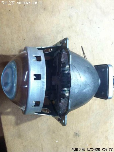

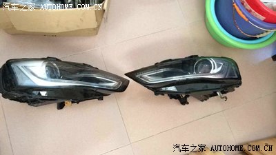

    改灯开始,第一步肯定是找透镜咯。
    猜猜什么透镜
    进口○○○○ A4车灯拆件
    外观效果马上拉风眼神凌厉多咯!

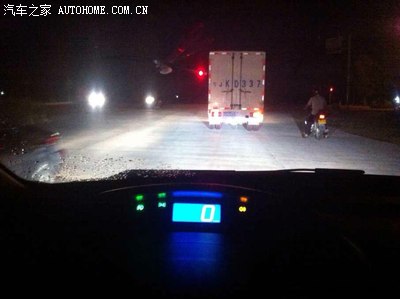

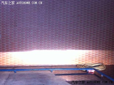

    近光效果,切线水平。
    远光效果。
    晚上上路,近光灯+前雾灯,4车道宽度没有压力远光就不发了,做中国好司机。
    来张艺术点

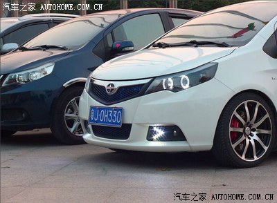

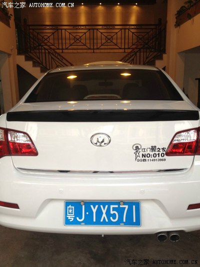

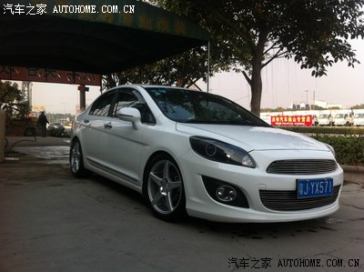

13年10月份全车翻新(给无良的全车划花),换上无标中网,贴上了群标(有兴趣可以加入,本人已经不在群里了!)
     参加中山群年会照的!

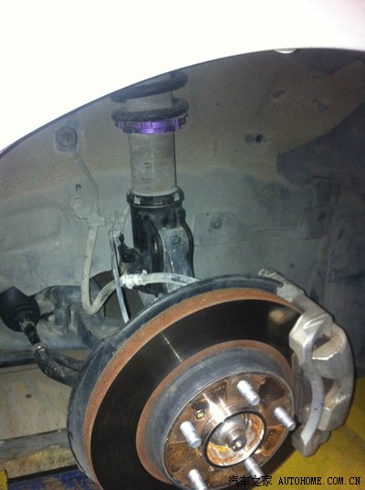

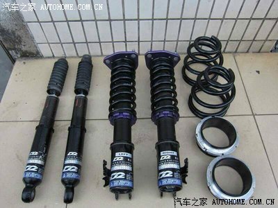

     2014年春节前,车友突然在微信发来这套东西,D2 36段软硬高低可调避震!
    CIVIC 8代的,上车半年复原放出。据说C50仿CIVIC底盘,做个白老鼠吧装在C50身上试试吧!

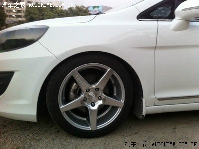

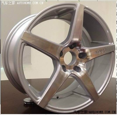

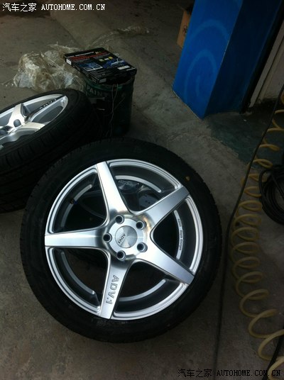

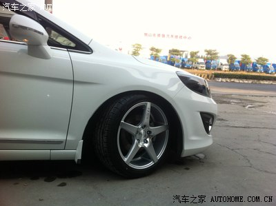

        NO ZUO NO DIE,一换来问题咯,后避震调尽了,后轮也只有1指的间隙(后来才发现C50用CIVIC9代避震更合适)。没有办法咯。。。。。。上17寸轮毂咯
    215 45 17
    换上17寸后间隙勉强1.5指,远动感马上来咯。。。。。。

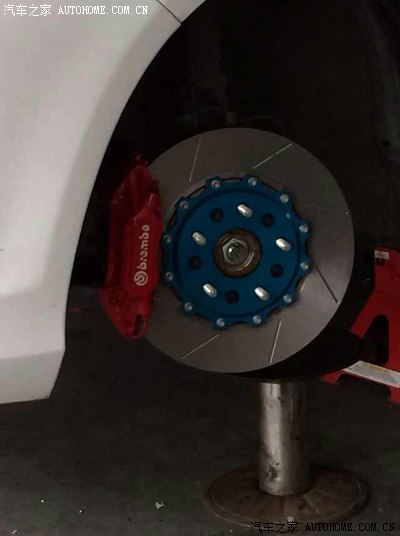

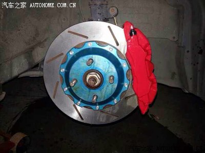

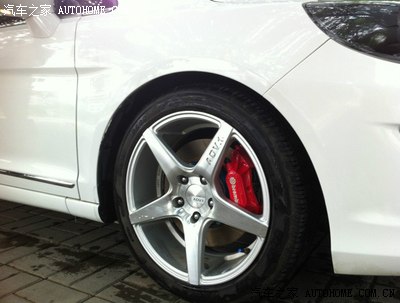

轮毂换大咯一种莫名的空虚来咯!唉刹车盘太小气咯!

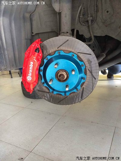

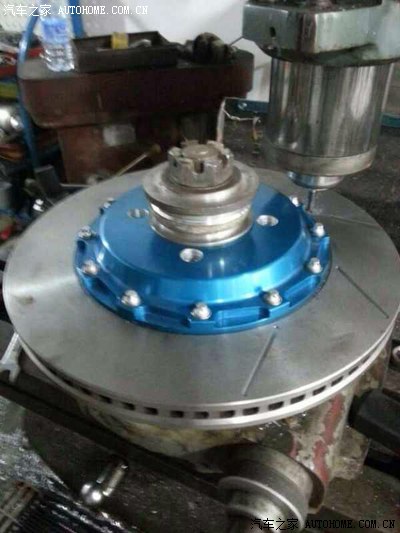

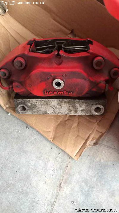

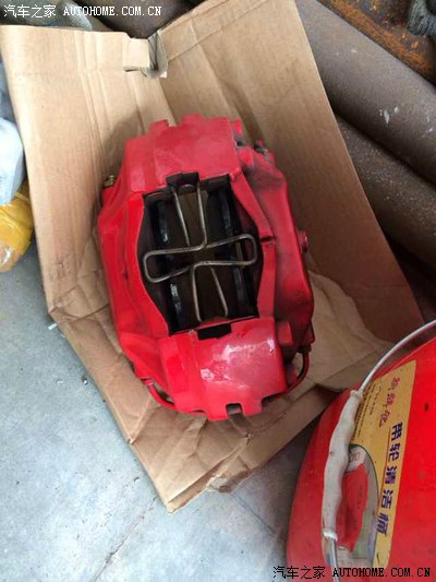

    刚好这台长城(猜猜车型)的前刹车要升级,朋友价收下!一不做二不休,改刹车吧!
朋友换上了小6活塞卡钳,脚脚都是点头刹!
拆下来的BREMBO 小4活塞卡钳
加工中的分体碟,很好看的,可惜轮毂尺寸问题,最后也没有用上这款
饱满充实感觉就是好啊

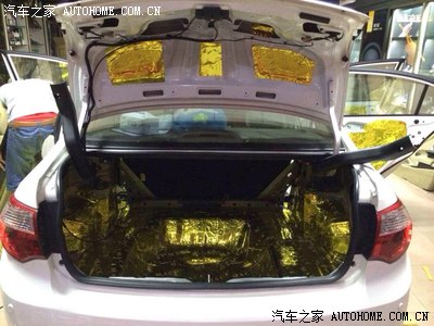

车外的搞的不少咯,车内总得有个胶袋吧!

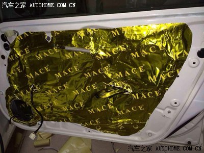

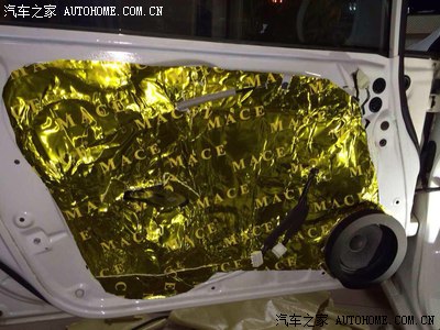

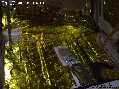

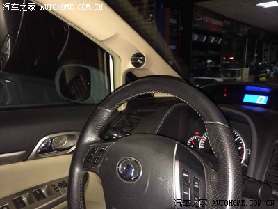

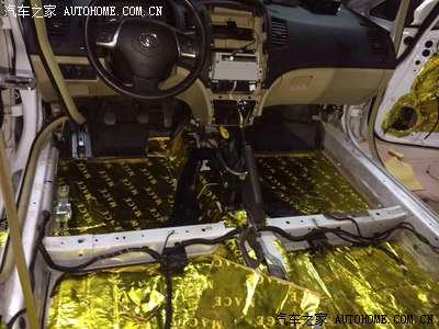

隔音得做做,全车隔音(除中控和防火场)

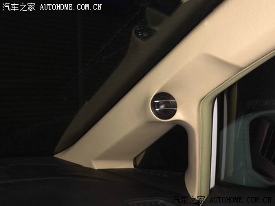

前声场倒模定位

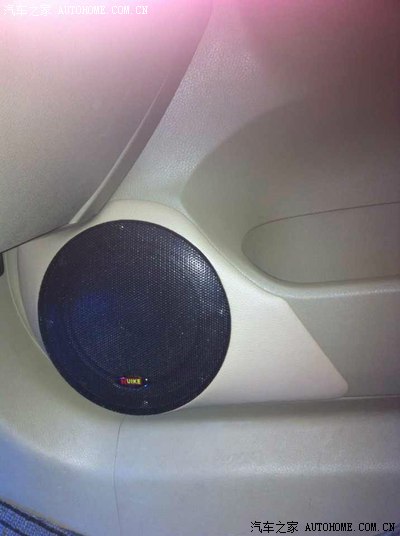

门板中音倒模

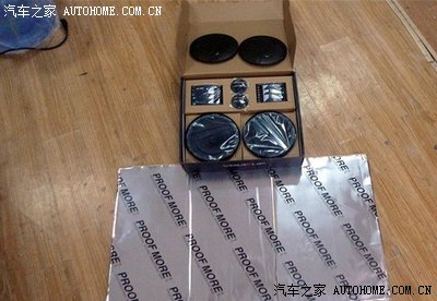

音响江门本土出品锐客

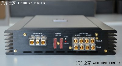

RUIKE RK-804功放(师傅升级电容和换了保险
放大器类型:AB类
通道数量:4通道
4欧姆额定输出功率:4*85W
频率响应:20Hz-20KHz
输入阻抗:47Kohm
输入灵敏度:0.1-8V
保险丝:40A*2
尺寸:350*227.5*56.5mm
重量:4.1Kg
ruike 2650套装喇叭
