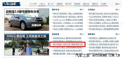

  本帖今日上首页啦!感谢版主志玲的精华鼓励!感谢无名雷锋的推荐! 感谢各位朋友支持!
    截图留念

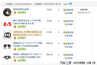

鉴于论坛克雷泽B650安装的比较多,联系卖家,,2套加隔音下来1070.。。墨迹了半天也才给我20元优惠,,,奶奶的,钱在我手里我是爷爷,我不是孙子,PASS!!!(当然,并不是说这款喇叭不好,人家也要赚钱)
刚好赶上迈斯特喇叭做活动,立马下单,付款。结果悲剧了,,后来联系卖家索要赠品,得知我的一体机无法推动此款喇叭,还有一个原因主要是这款喇叭一点都不防水,无奈,退货。。
这个时候得感谢韶山1这位大侠了,,达人啊,,
韶山1作业贴http://club.autohome.com.cn/bbs/thread-c-2120-20272279-1.html
在这里我再次膜拜一下大神。。他买的银笛。。后来自己查查银笛是国产里面比较老的牌子了,,功率我的一体机推起来完全没有问题,,果断联系老板。。听音乐的类型及个人承受的价位,,马上下单。。

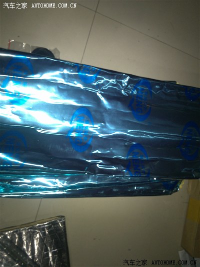

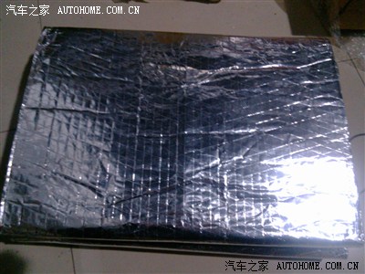

隔音的东西都大同小异。。只要是丁基胶的就可以,,千万别买沥青的啊。。致癌。。3.15都曝光了。。

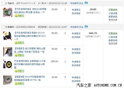

本次自己动手清单
道具:
止震垫幅宽0.5米*长0.85米6张
85cm*50cm*0.5cm隔音贴片6张

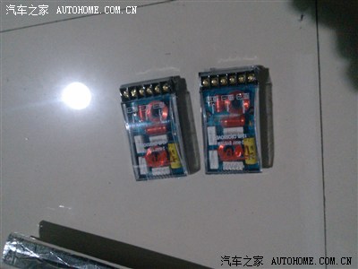

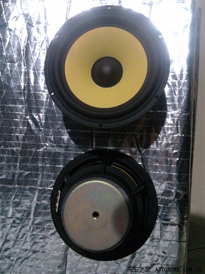

银笛6.5寸套装167-1505X低音2只  5-99高音2只  KF-45分频器2只
银笛6寸6.5寸高低音同轴全频汽车喇叭HP1621 2只

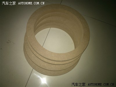

主要工具  电钻   自攻螺丝若干  泡沫双面胶若干  剪刀 十字螺丝刀  活动扳手

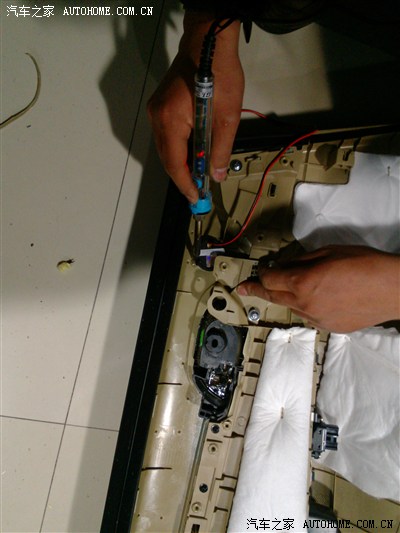

由于没有电烙铁热吧车开到修电视的那里,找师傅帮忙,焊接喇叭。。花费了100大洋。。
东西很快就到了。。。。但是不知道出于什么原因,喇叭的包装真的很烂,简装都谈不上,,难道是省快递费的缘故?
看着外观还是比较不错的。。

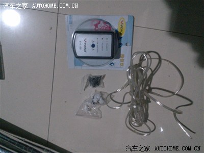

高音头这样的包装。。这样的电线。。。。我忍了,,一分钱一分货。。谁叫咱没有个好命的爹呢
店家送的这段线真狗血,,一样的颜色害我正负极都分不出来。。。后来用一根包电工胶布才能识别。
赠品,,这个必要要的,,否则装起来你会很痛苦

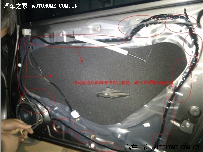

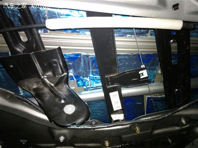

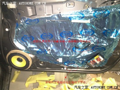

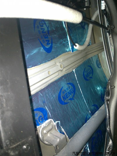

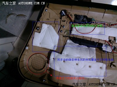

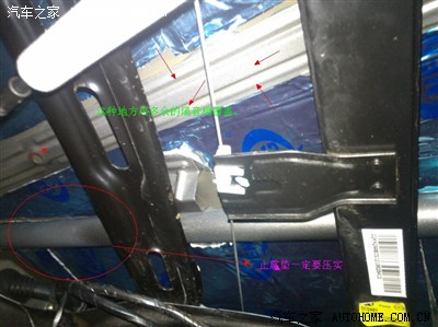

拆下的防水隔膜按这个黑胶的大小先把隔音棉止震垫大小一样剪下来,最好多留10MM的余量。。
把剩下的止震垫剪成小块的先贴于最里层,,然后压紧,,越紧越好。。我没有手轮,压的好辛苦。。。用螺丝刀的手柄像擀面杖一样擀出来的
贴的不是很美观,,反正在里面别人也是看不到的。。再把零碎的隔音棉
网速不好啊,,图片我压缩一下再传..第2扇门市不是就帖的更好一点了??
里层止震垫贴好,用隔音棉包覆防撞筋,再贴一张大的止震垫,再贴大的隔音棉,再把原车防水膜装上,拆卸下的门板也贴上隔音棉。。。你会发现门重了很多。。。效果你用过就知道了

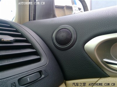

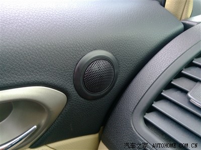

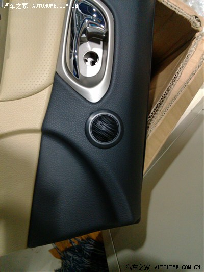

为什么高音头装这里??其实我也是没有办法啊,,不会走线啊。。摸索了半天原车的线怎么都弄不好,,蛋疼的是原车高音网罩拆开那个十字螺蛳根本没法拆,,后来听说喇叭直接可以挖的。。开这两个孔费了我4个多小时,硬塑料开小了装不上,开打了就太松了,,一点一点的打磨。。
玻璃胶固定背面
应该还不错吧。。
