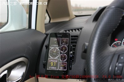

五个界面,滑动切换,我一般开车时就看瞬时油耗和涡轮压力,如下
手机放在中控也是可以的,别影响行车安全
为啥不会掉呢,三块钱的胶垫,碰巧卖OBD那家有,如下
