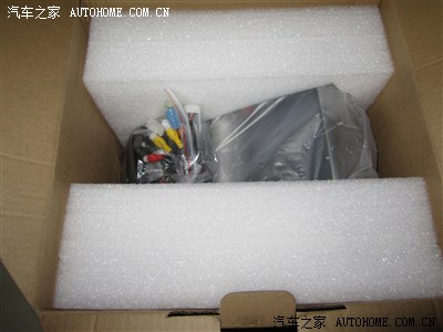

收到货,还没开箱但是很期待啊!

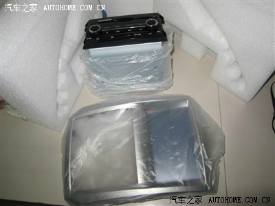

开箱,神器出现
东西都出来了,慢慢欣赏

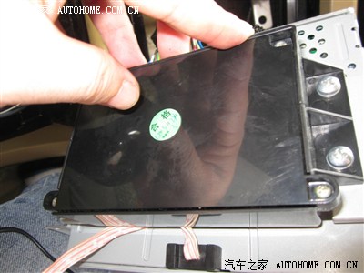

显示屏,你们看到了吗???

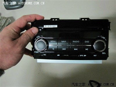

DVD主机,这个不说大家都应该知道吧?那我就部废话了

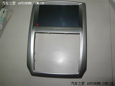

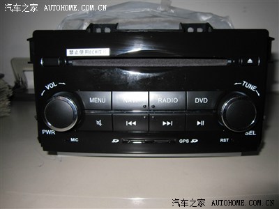

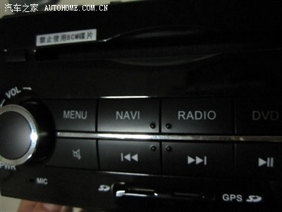

看一下面板
面板是钢琴烤漆的,下一张看的更清楚
这张看得清楚吧,唯一的缺点就是不耐脏

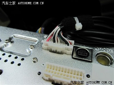

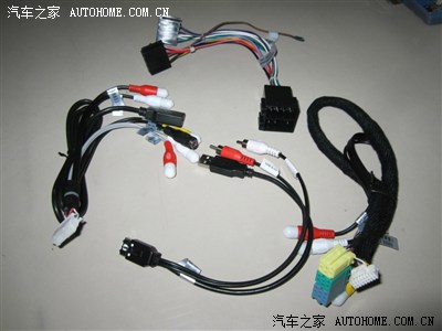

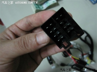

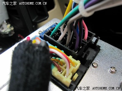

线路和接头,这个不用多说吧
各种插头啊!当时看得我都晕实际插上不是那么难,都是对号入座
电源的插头

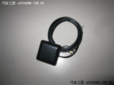

GPS天线,装不好会严重影响导航的效果。我装的搜星3秒

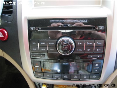

原车的CD,要跟他说再见了。拍张留影吧
再来一张

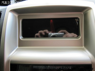

原车CD机的显示屏

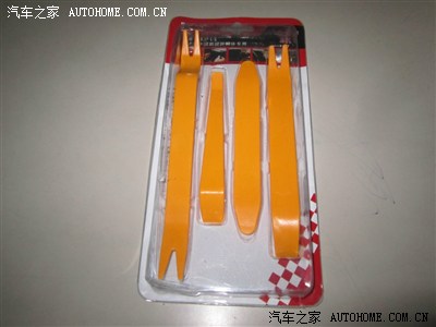

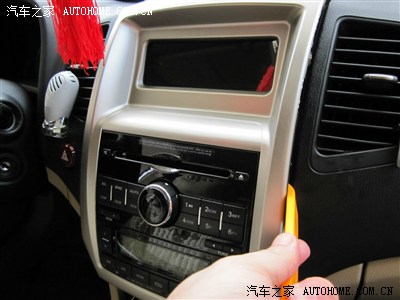

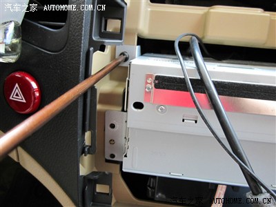

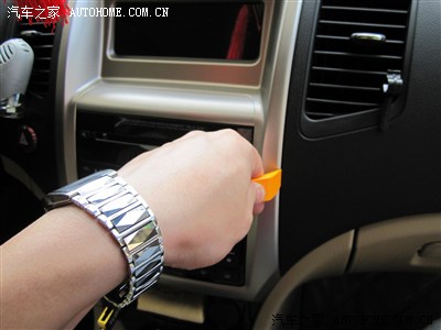

手术开始,看到我前面说的“手术刀”吗?翘的时候一定不要急,慢慢的插入慢慢的翘。你懂的

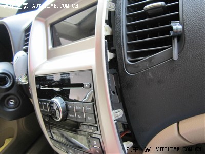

呀,开了
看到原车CD机的面板了吗?被翘的太狠了,都变形了。

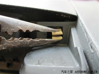

这个很重要,原车面板拆下来后一定要把卡子拔下来,要不你会没法装的。

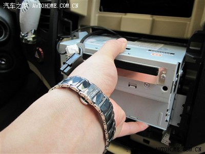

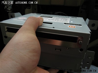

拆原车的CD,它和面板是分开的。先拿掉面板然后拆CD主机

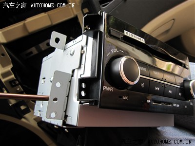

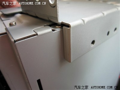

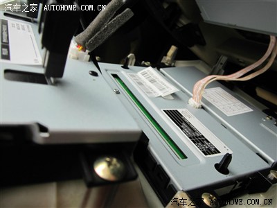

这张要好好的说下,原车CD机不是很好拿出来原因是CD机两边的国定件比面罩的卡位宽很多。这个文字表达部太清楚,要是谁买了可以咨询我
出来了,就这个东东搞了我好长的时间

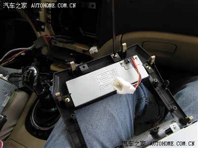

空调控制器,这个要拆下来安装到新的DVD上面
给大家伙看清楚一点
开始拆,不用犹豫了

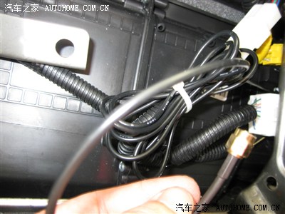

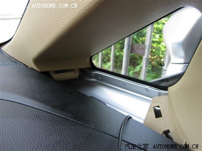

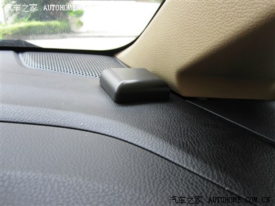

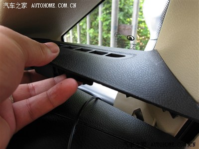

GPS天线走线,有三个地方要拆,手套箱(很简单,打开成自然状态后两头往内压就可以拔下来)
A柱旁边的隔板(拆卸更简单,就不多说了)

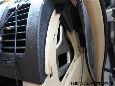

A柱小窗口旁边的护板(也好拆)
不懂的找我
A柱小窗口
拆掉后的样子
为了不发生异响,用扎带固定走线
CPS天线安装完成后的样子

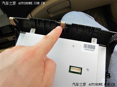

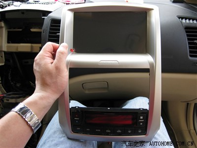

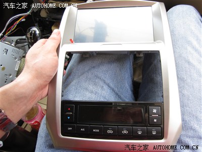

开始将空调控制面板安装到新的DVD上面
不要忘记将所有的卡扣先卡到新的DVD面板上

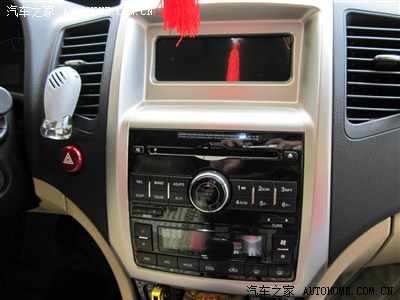

装好后的样子

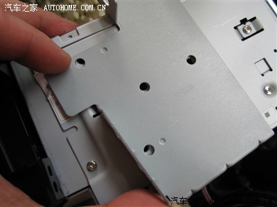

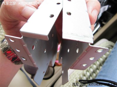

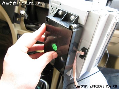

开始安装主机,碰到一个不大不小的难题,下面慢慢说

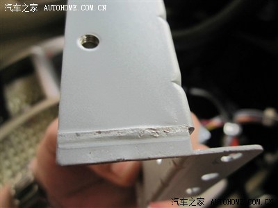

看到铁板固定支架90度折弯的地方了吗?麻烦了!顶住螺丝孔对不上位
不管了,拿榔头直接打平,打屏后样子
对比一下

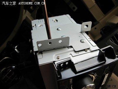

导航安装支架
继续安装,

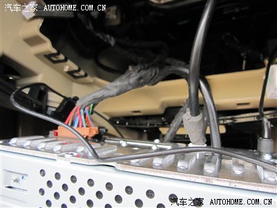

DVD插上线了,是不是就意味着离成功不远了呢?
好吧,那我就加油吧

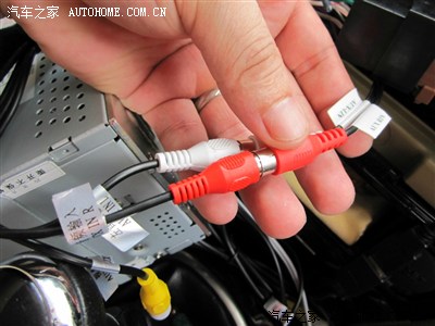

各种插头,不过你想插错还不行

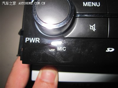

音频先一定要接好,要不他不会给你唱歌的

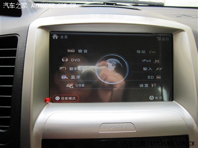

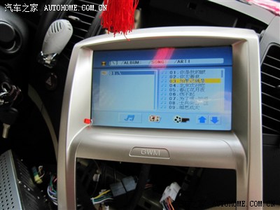

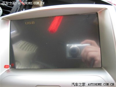

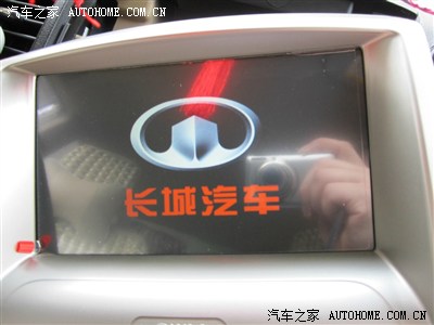

快看快看,开机了。都显示USB了

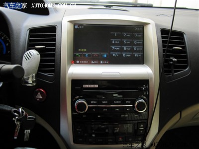

哇,长城的标志,真的成功了!欢呼吧朋友们
MP3歌曲
蓝牙很好用,这个不是吹的
DVD导航主界面。屏幕真的很清晰

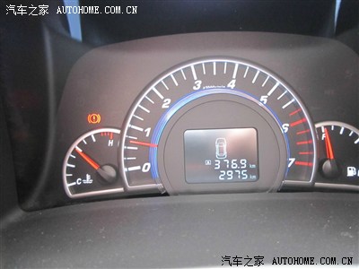

4月28日提车到现在的里程,也没有算过油耗。
自己的车、自己的油。就这样开呗有什么好算的?
