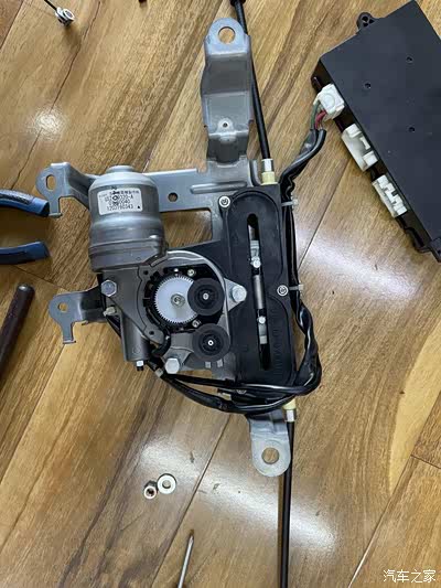

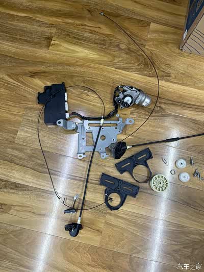

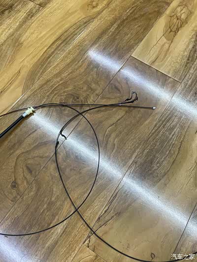

群内车友的拉线损坏,拉线打结,拉线皮脱落,卷进拉线轮导致收线轮线槽磨损,如果更换总成要2000+,抱着死马当活马医的态度寄给我。
1、拆解总成,清理油泥、灰尘及拉线皮;
2、剪断拆下损坏的拉线,按照原车拉线长度裁剪新的拉线,装进总成后做头;
3、调节拉线进线轮位置装回总成;
4、装回所有配件完成修复;
5、寄回给车友成功装车。
敬告:维修电动车门一定要先关闭车门,断开车门电源开关在操作,(主驾左侧电动门开关关闭)切记不要带电操作。
1、拆解总成,清理油泥、灰尘及拉线皮;
3、调节拉线进线轮位置装回总成;
4、装回所有配件完成修复;
5、寄回给车友成功装车。

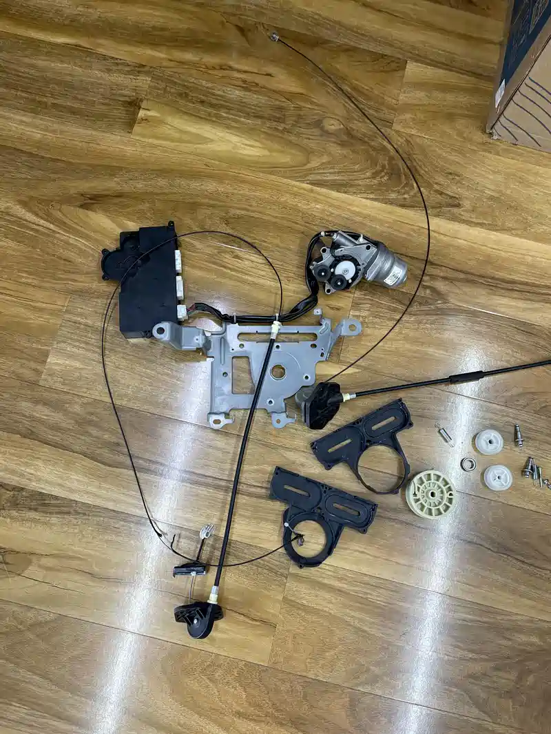

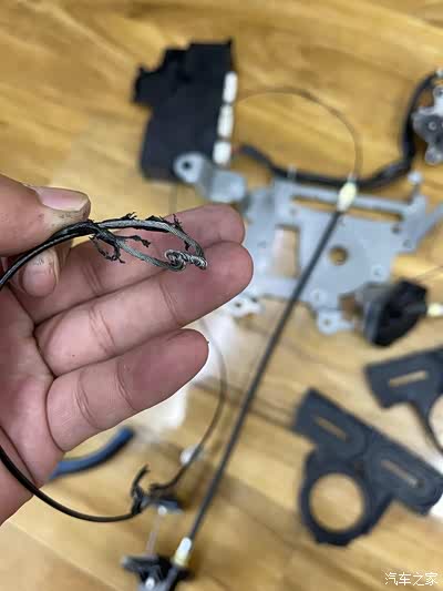

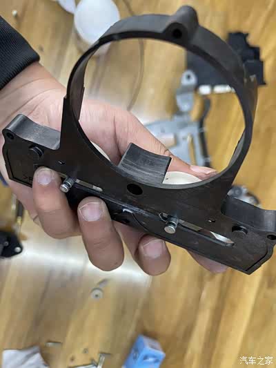

车友的拉线总成,拉线皮损坏,拉线轮磨损、拉线盒撑破
拉线打结破损
拉线破损,电动门无法使用

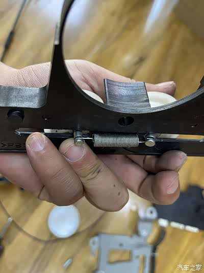

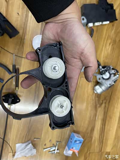

白色轮的倒销是正反装的,两只倒销安装方向相反

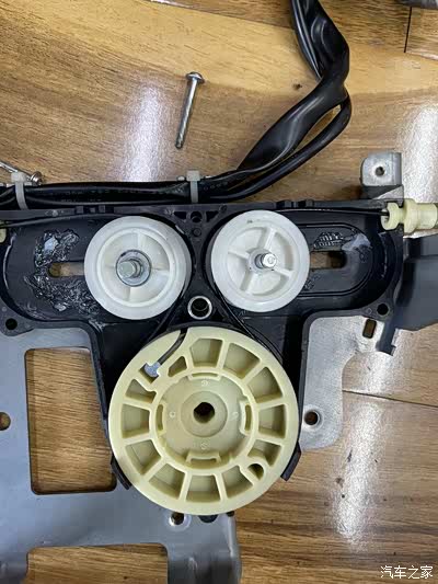

拉线盒清理干净,特别是拉线皮和油泥

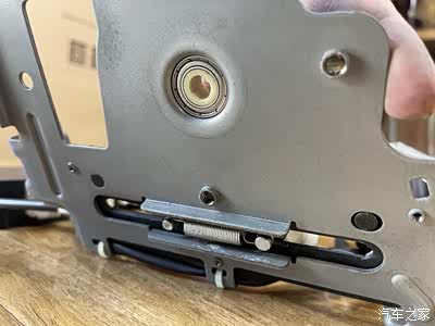

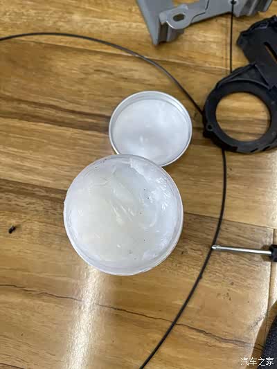

白锂基脂,倒销润滑,不要涂在绕线轮上,更不要抹在拉线上

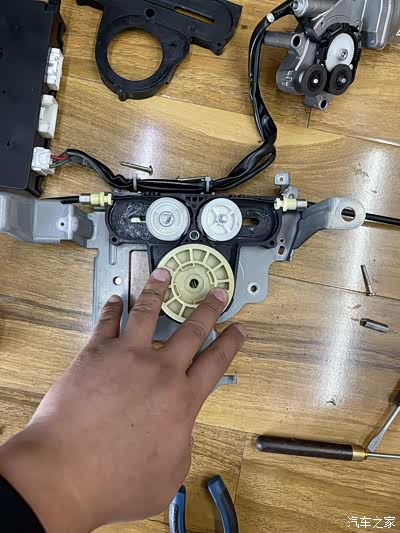

注意绕线方式,是往两侧出线,不是交叉
放大看一下走线,左出的拉线头在下,右出的拉线头在上

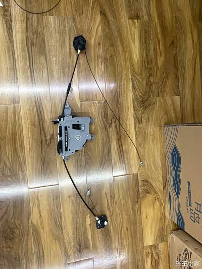

装回电机,注意配件不要漏下
完美组装,在这里提醒大家,前面拉线预留少一些,后面的多一些

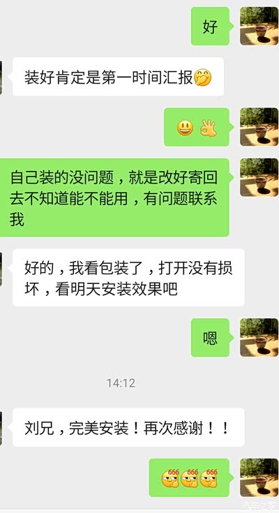

因为自己改过经过了好几次调试,这次是远程安装,有点担心车友不会安装,不过还好,既然能拆下寄给我,最终还是完美安装。
