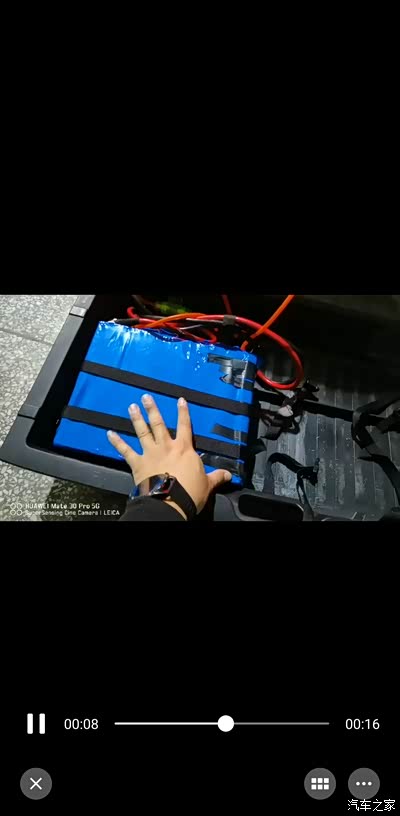

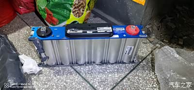

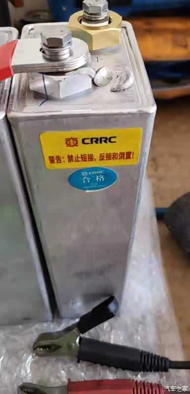

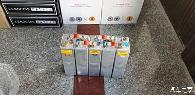

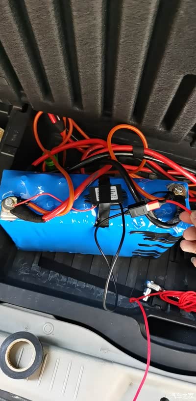

1,超级电容(改装群项目)

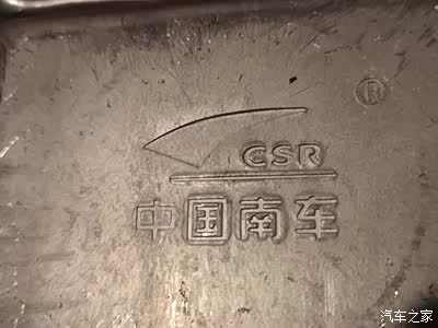

12000F动车用超级电容,南车制造,质量信得过
作用自行百度

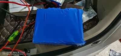

用连接片接好准备上车
塑封包好整体漂亮多了,忽略我的塑封手艺
放在后备箱储物盒,完全OK

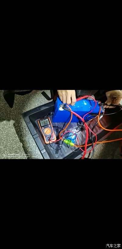

启动后电力供应强劲
这是我替换下来上一次装的500F超级电容

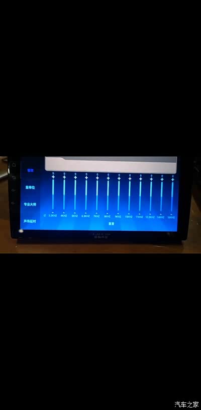

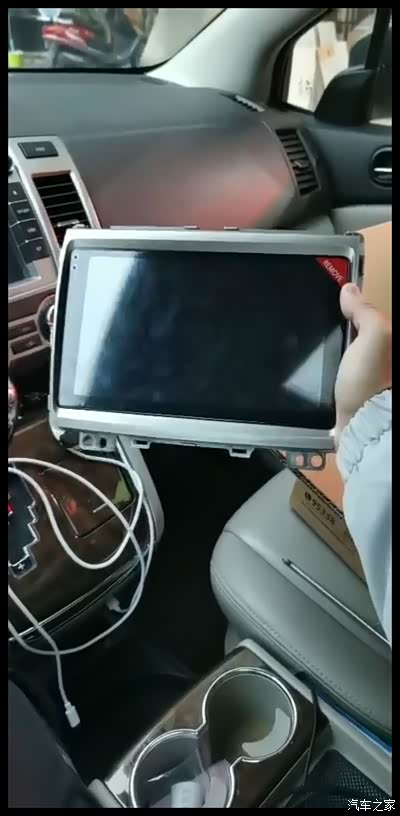

2,路畅最新安卓机头(改装群团购)
支持DSD,DSF,Flac等各种无损模式,5年内不用担心机头功能落后
功能强大,内置360算法,电视直播软件,酷我,爱奇艺,光纤输出,安卓机有的它都有,没有的也有
强大的DTS48段EQ调节,满足你苛刻的听觉
各种音场模式调节

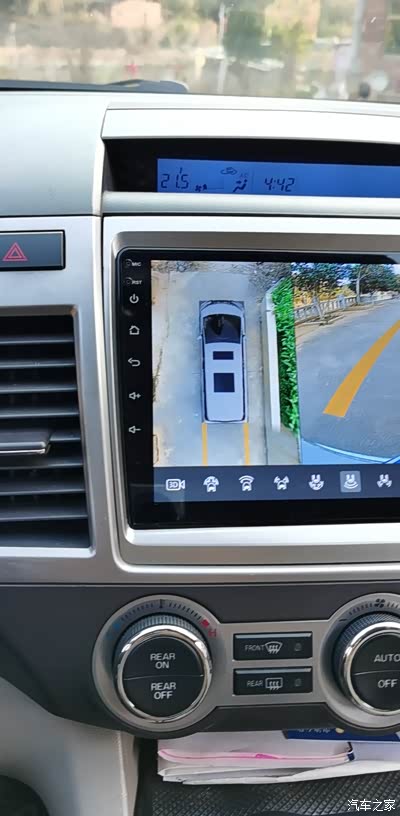

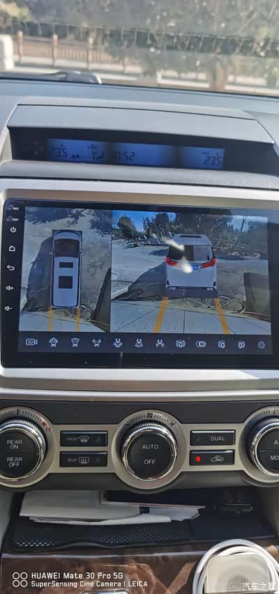

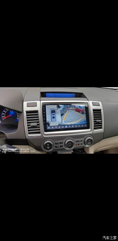

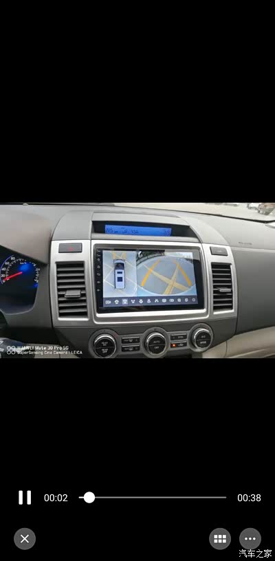

3,基于新机头装了360全景影像
标定调试好以后,画面比不上其他车型自带的,还算可以了
2D3D后视可变
新手女士开车福利
前视安装位置,关于这个位置,车友们各有喜欢的位置,方案多多
左视
右视

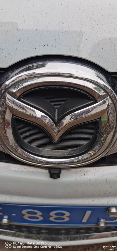

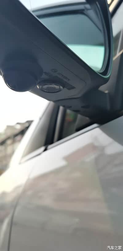

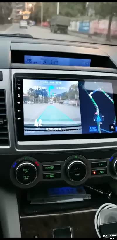

4,基于新机头装了AR实景导航镜头
单独的镜头安装在挡风玻璃后视镜后面
此功能我会不会属于鸡肋,哈哈哈😁

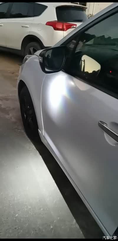

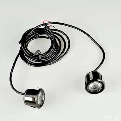

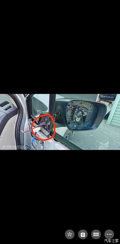

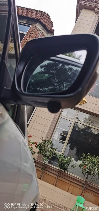

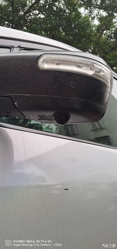

5,外后视镜照地灯
这是产品
穿线到这里,做一个插头,这样拆卸方便
超薄的,不突出,不影响美观

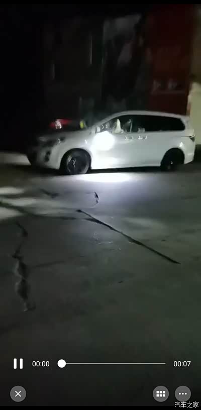

夜晚提前拿出遥控器解锁,照明很棒
这个逼请问你们给几分

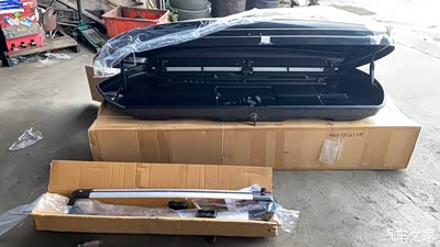

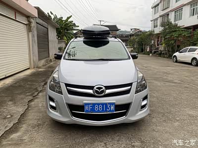

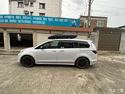

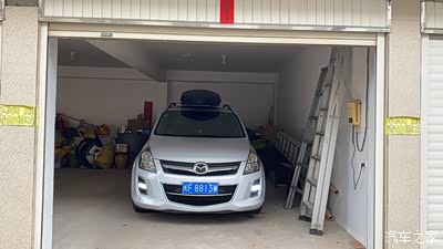

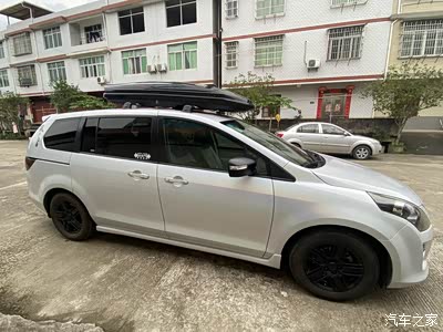

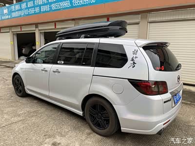

6,国产车顶行李箱
啥牌子的我就不说了,不贵,九百多,还算扎实
基本处于车子中间位置,为了车身比重嘛
正脸又帅气了
进出自家车库无压力,2米以上就可以
原车孔位基础上多开了一个孔,再往后靠了一个位置,这是最靠后了
看起来怎么样呢,对了,650L的箱子

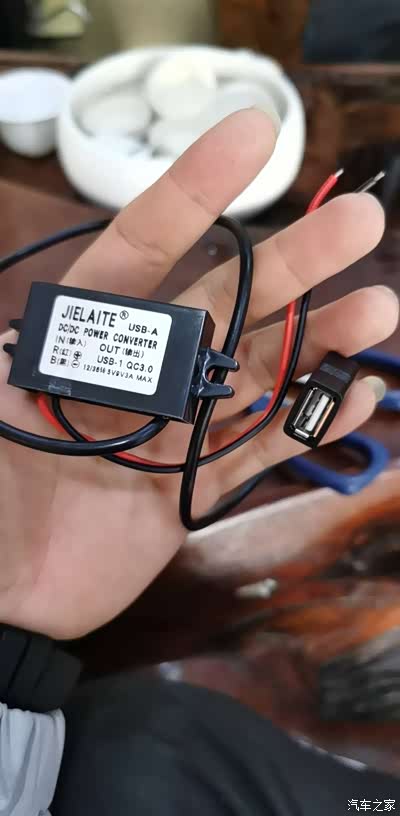

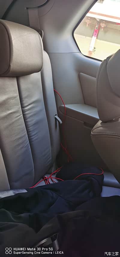

8,后尾箱基于超级电容接了USB充电口
就是这个模块,充电速度看产品
二三排充电不用愁了,而且是熄火还能充的,直接连着超级电容取电12V转5V

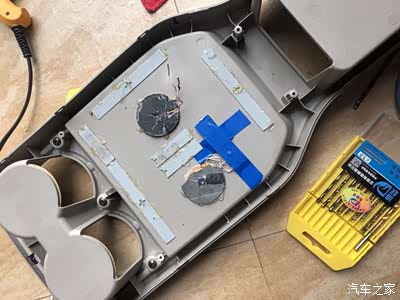

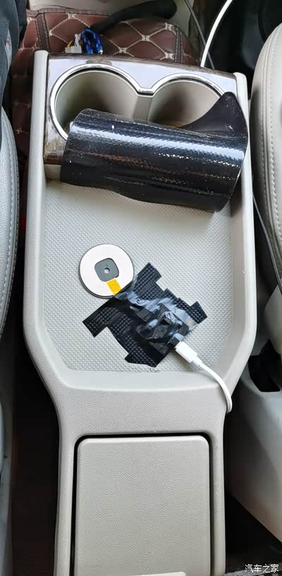

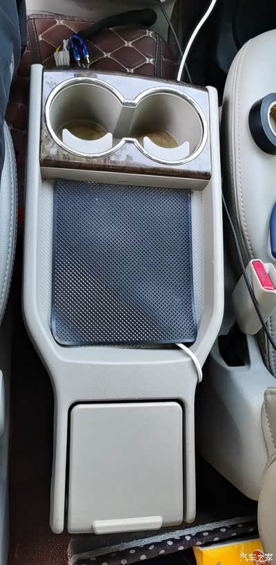

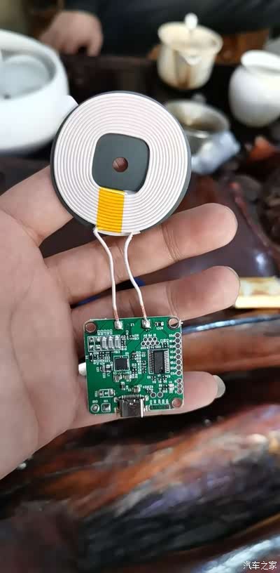

9,中央扶手平台简易无线充电模块
20w无线快充模块,充电感觉不快啊
简易弄一下,拆下来感觉麻烦
防滑垫盖上,完美
这是另一位车友的方案,拆下内置,强磁固定手机,防止手机位移
