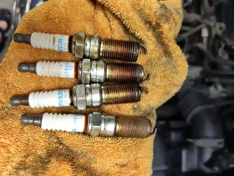

其实发动机仓没有渗油痕迹,不打算换气门室盖垫,只打算换火花塞的
但是火花塞取出之后发现有3个已经泡油了,说明中间的气门室盖垫没有密封好,这样下去会烧机油,于是换火花塞的教程贴变成了换气门室盖垫的教程贴
