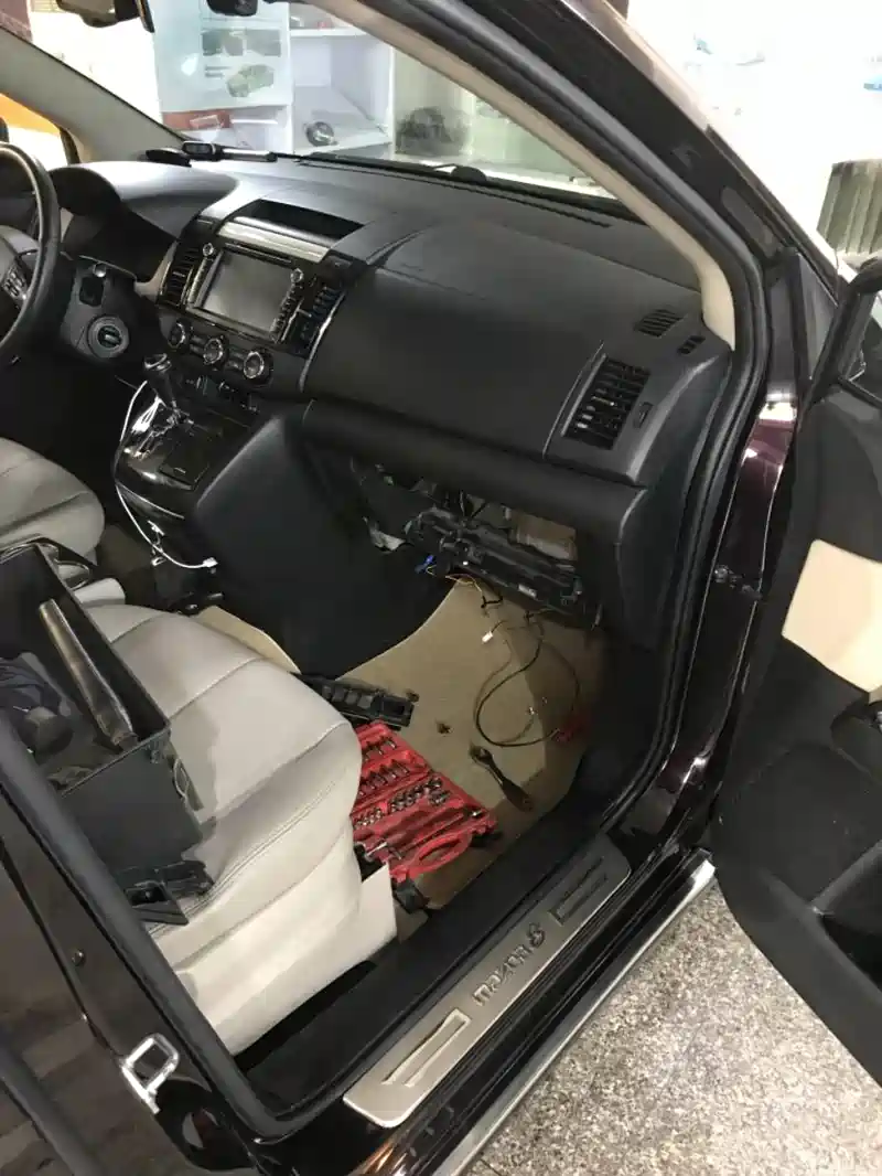

夏天到了,尽管空调也很凉,但还是觉得拆洗一下应该会更好,打开之后发现的确从来没洗过,空调滤芯都没换过,应该这样弄一次。

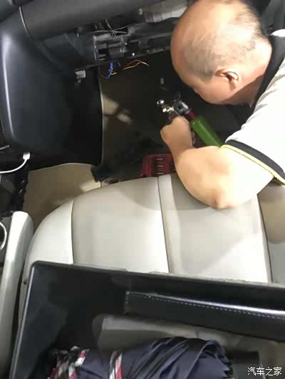

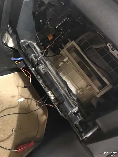

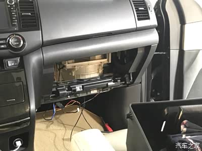

马八的空调滤芯居然在副驾驶位。

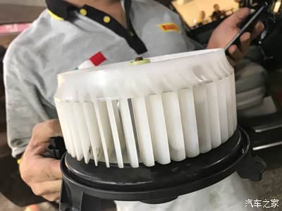

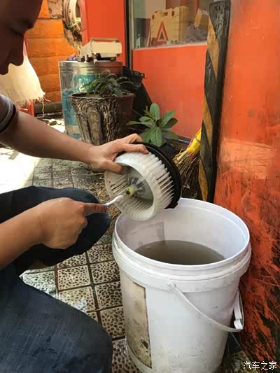

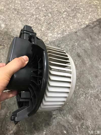

拆下来的鼓风机,没洗看不出多脏,后面洗过的一对比就明显了,没有对比就没有伤害。
这是刚拆下来的

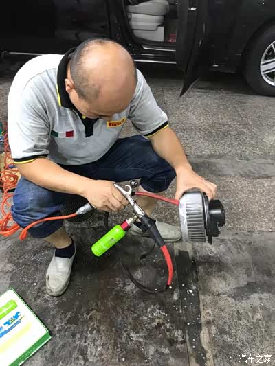

老板开始洗风机

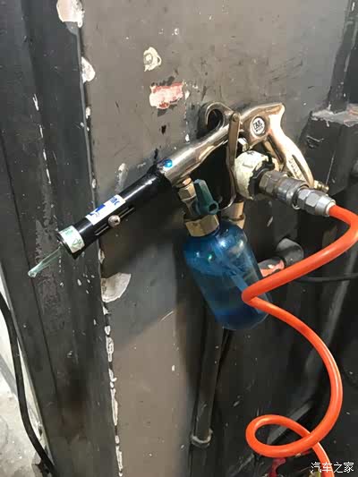

老板正在用压缩空气配清洗剂清洗蒸发箱,管子伸到了很里面,喷了一会儿,但看不到里面。据说有一种使用内窥镜清洗的,能看到蒸发箱里面的清洗效果的。
老板牙刷清洗鼓风机

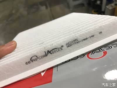

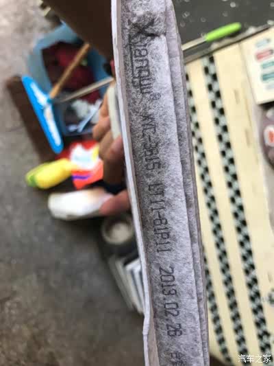

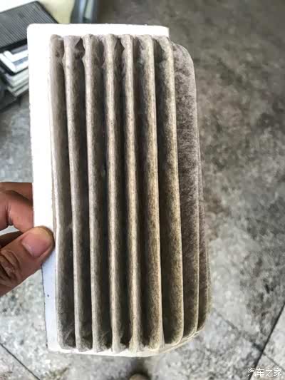

这个是空调滤芯,扒开后里面确实很脏,没有吹的必要了。
2013年2月出厂的空调滤芯,车是2016年8月上牌的,由此推论这个滤芯应该是从来没换过的。

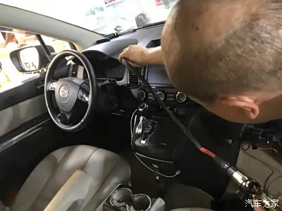

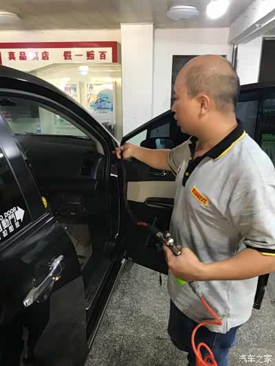

这个是清洗出风口的机器,头部是软硅胶材质的,高压空气一吹会高速抖动,就靠抖动粘出风口叶片上的灰尘
清洗出风口中。。。说是加了杀菌材料,呵呵。

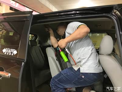

边施工边讲解
使用的清洗套装,看包装挺精美,估计形式大于内容。
经过我提醒,老板才发现原来后排还有四个出风口,也顺带洗了洗。
白色的部分就是空调鼓风机和滤芯位置,滤芯装上面方形格子里。

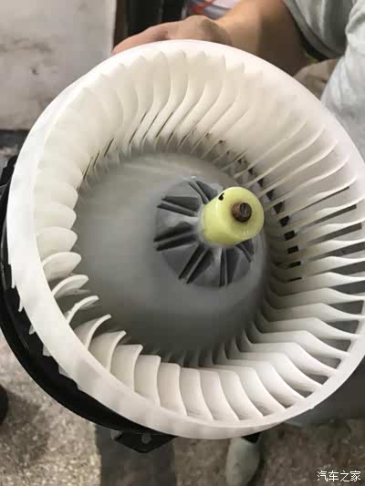

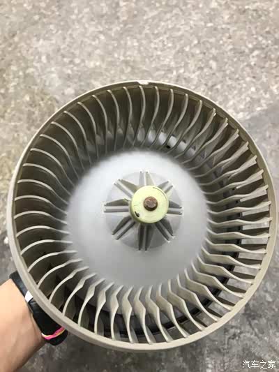

清洗后的鼓风机,确实白多了。
清洗后的鼓风机,白。

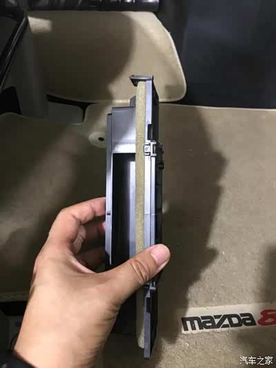

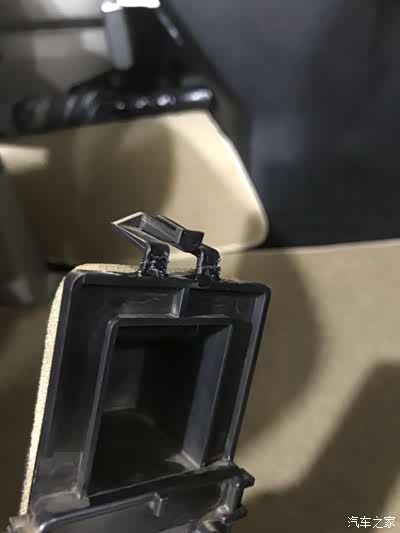

本次施工的败笔!空调滤芯的卡子被老板掰断了,老板说是有断过的痕迹,之前被粘过一次的。看着2013年出厂的滤芯,想想老板赚点钱也不易,算了,不较真儿了,粘回去但功能已经失效,最后在我的提醒下用一根扎带解决了固定的问题,以后每次更换滤芯同时也要更换一根扎带,哈哈哈!可以说,这个扎带比原来的卡子还要紧!!!算因祸得福么
新拿来的空调滤芯,尺寸一样,35块,CCTV牌的
空调滤芯盖板,上面的卡子断了
空调滤芯包装盒
装回去
