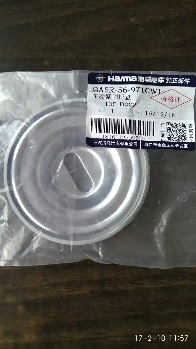

海马的配件也通用,前辈是用的长马配件,买不到
拆封以后
周边一圈是橡胶,减磨,降噪
