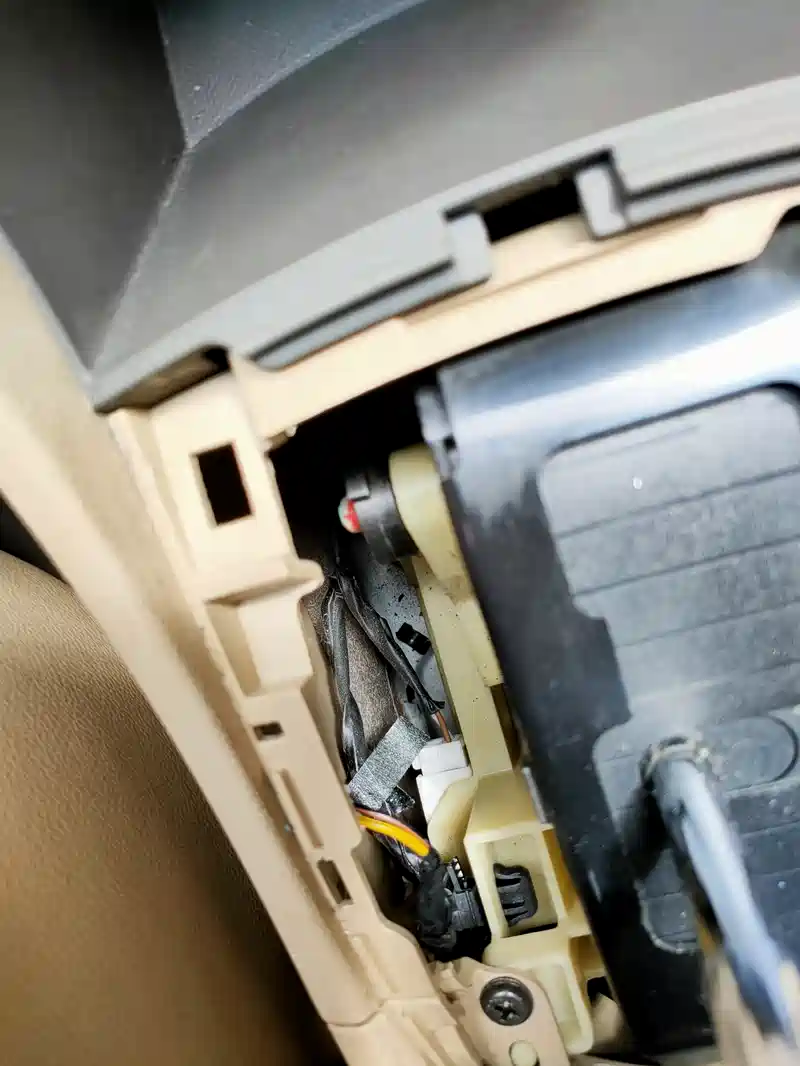

档位线胶圈烂了,导致脱钩挂挡失灵
10款老纳,1.6的,9万5公里多,再2个月就十年整了。风风雨雨走过来,方向机漏油是通病,更换方向机油解决不了打方向重的问题,后来干脆找个二手旧方向机换上,现在还好了很多。自己动手保养,换过不少东西,也懂得了不少汽车基本知识,对用车有挺大的帮助。
上周某天早上,6点多送完小孩上学,正准备去上班,发现挂挡松松垮垮,失灵了!![]()
咋办呢?叫拖车吗?想想那么早,谁来啊。后来想起,原来挂挡线连到车头的,在空滤下方旁边是换挡机构总成,那里可以拨动挂挡。拉手刹,挂空挡,点火后,再拨到D档,回驾驶位开车走人。后来路过加油站,发现油没多少了,又去加了油。停车熄火加油,打开引擎盖,准备换回空挡,加油工作人员说,加油时不能打开引擎盖,好吧,等加油完,又到前面手动挂挡,贼烫,尴尬呀!没辙,想来想去,头脑发热就去汽配城买了整条换挡线。
原厂的180
后面发现只要这个圈里的皮套就行了
手动挂挡去上班,遇同事帮忙拆了驾驶室换挡盖,手柄当时不知道怎么拆,两人扭不动,只撬开了盖子,看到里面的换挡线脱了钩,难怪松松垮垮的。后来同事也没空了,我自己再继续折腾,终于知道档把不是旋转的,而是上螺丝的。下面那个小鸡腿是套上去的,用一字螺丝刀可以从接缝用力拨下来,就能看到档把上螺丝。
既然档把搞下来了,干脆淘了个套缝上
其实,要换整条档位线是很麻烦的,要拆档位旁的中控板,而且防火墙处也很难够着拆螺丝,升起来还不一定好搞,被方向机挡住的。拿了买的档位线胶圈来试试,套着很稳当,挂挡完全没问题。当时就觉得尴尬了,那整条线不是浪费了吗?后来搜索淘宝,居然有这个圈圈卖。⊙?⊙!额好吧,看来把档位线退回去好点。于是乎,下午跑回去把线退了。能退就最好,不能退就当备用,结果老板同意退。嗯,看来不必着急买配件,等分析清楚问题再买,不会浪费钱。
第一次买了一家的圈?,下单时考虑了很久,以为加厚款更好,结果悲剧了。收货后,发现太厚了,以至于塞不进去档位线。后来,想着退回去也不现实,也就十几块钱的东西,而且又费几天开回时间。那就自己修整,用小刀削,用烙铁烫,m d,差点烫了手,总算弄得可以套进去,挺紧的,想想用个几年没问题,却又怕再次滑脱。还好这次挂挡失灵,当天不是老婆开车,不然就麻烦大了,上班又得赶回来处理,不然真得拖车。
第二次买过薄一点的圈?,这次终于合适了,卡簧也能装上,防止胶圈烂后档位线再脱钩。
