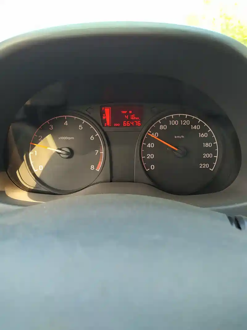

原车五档两千转跑70 /km改装后五档两千转跑86/km,转速底,省油,。就是这目的。

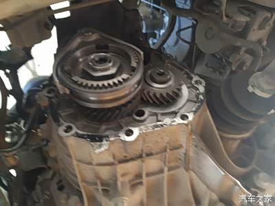

这是原车齿轮五档
原车和配件对比一下
开拆,电瓶和空滤,变速箱掉架,统统拿下

上车
