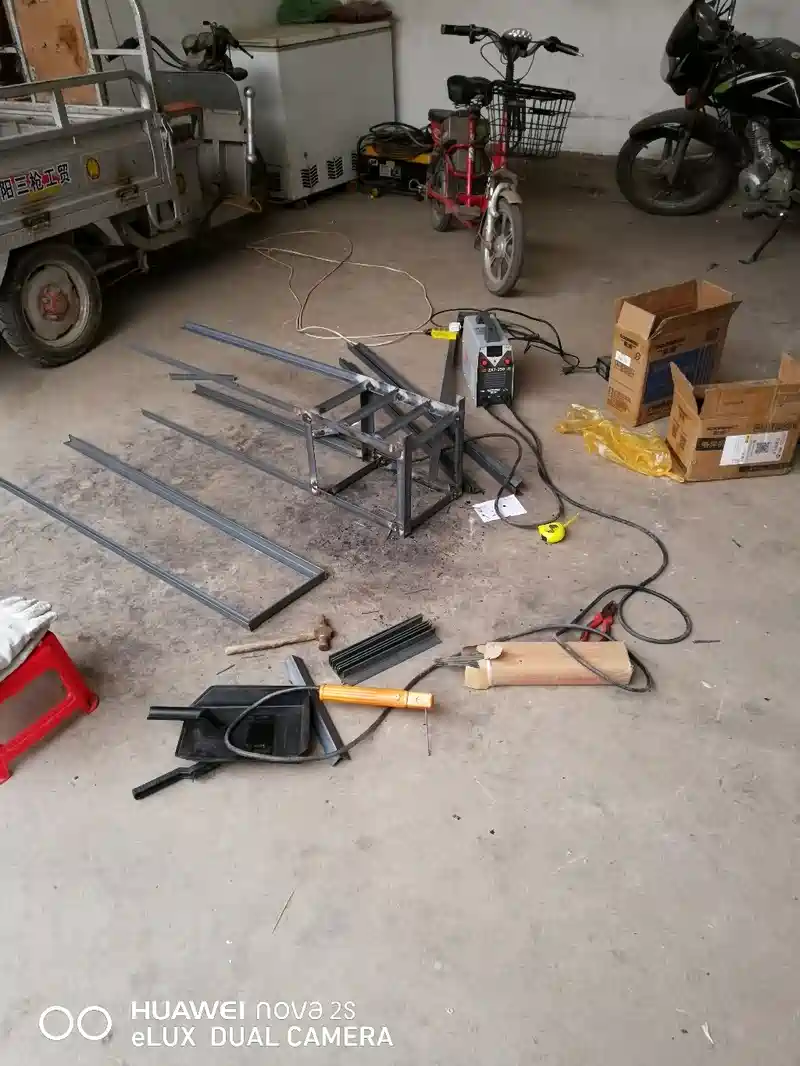

市场买的角铁,30元一根,六米的,买了四根,正好够用,就是不是国标的,说的3毫米,差好多,就2个多,
坡道是仿照别人的,论坛上有,
断断续续两天,终于做成了,
问题来了,做的时候没有实际测量自己的车底盘高度,现在有点蹭底盘,邻居的车就正好没事,我这车底盘怎么那么低啊,坡道立柱是25公分,全算下来估计快三十公分了,无奈垫了两块砖,前面挡轮胎的横的也忘了焊,小心点就好,
空间足够了,跪着进去都有富余,我试了,
