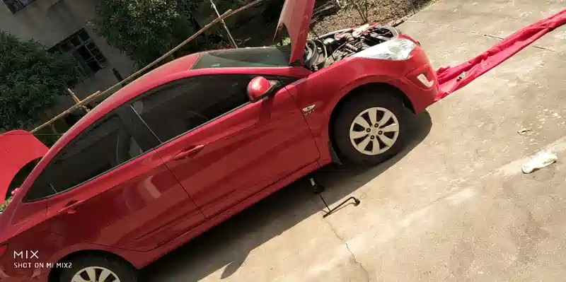

在家闲着没事给媳妇11年的老瑞纳换换变速箱油……顺带洗了个节气门…(7年的老车)
我们需要准备的工具有:
17㎜的套筒扳手一把、75W-85手动变速箱油2升、接油盆1个、软管1根、饮料瓶1个
今天的主角2010款瑞纳 1.4 MT 行驶了60000公里
