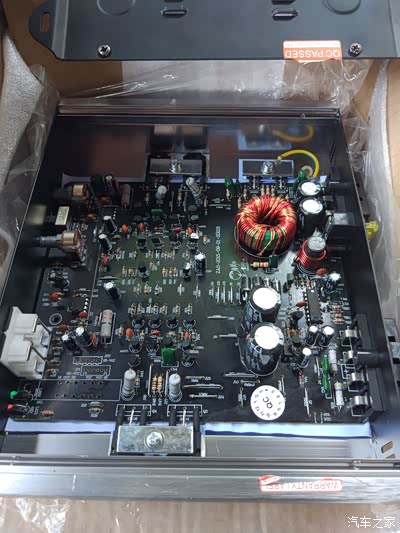

选择了性价比高的国产两声道功放,功率为100瓦X2,够用就行。由于图省事方便施工的原因,保留了主机推前门喇叭,加的功放只推后门加装喇叭和高音头。
功放做工马虎,有点偷工减料,好在才百来块钱,能推动喇叭没有电源声就行。
功放尺寸为长22厘米,宽20厘米,厚度5厘米,放在驾驶座底下很合适,搭铁线正好接在座位旁油箱盖拉柄固定螺丝上。
功放摆放位置空间很宽裕,方便调音和走线。
