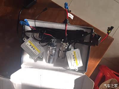

先上个价格吧,不卖广告哈。有想改的去马云家找有很多卖这种灯的,拜托各位就别发私信来要链接了,我买的这一家的有一个灯的切线不漂亮,找卖家说是我没调好

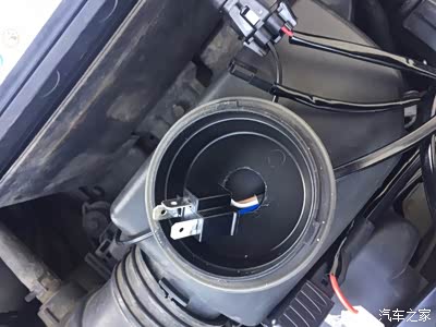

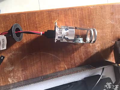

拆灯泡我就没拍照了,要装这种小透镜就要先把遮光碗先拆掉,但又不能不要,所以就要拆出来把前面的碗掰断只留后面的架子。拆遮光碗时有点难拆小心锣丝别掉进去了,我的就是掉进去了,是拆了灯才倒出来的
。拆遮光碗的照片就没法上传了因为我的去年就给我拆掉了
防尘盖上要打个21毫米左右的孔穿线用

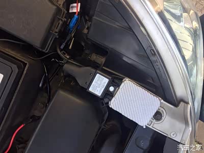

红色接+极黑色接—极或接地
图片已删除
左边的线不够长,先临时用3M胶粘着先

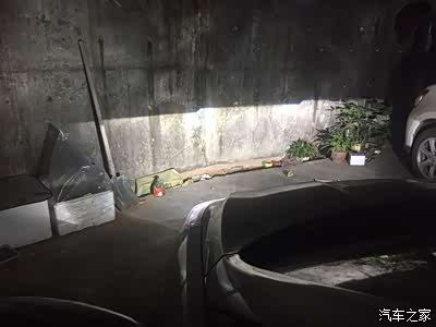

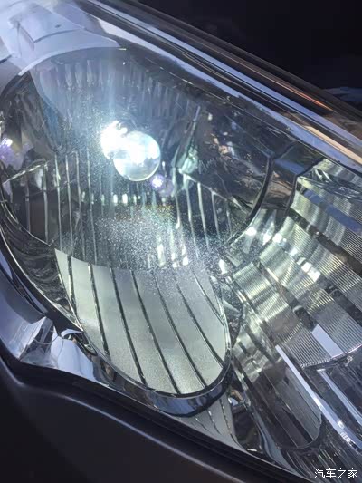

离墙5米,高度55厘米。右边的切线漂亮,左边的就不说了
很明显左右不一样,卖家说是我没调好,就当是我没好吧。
远光
亮度比我同事在改装店改的35W的亮多了,铺路效果也差不多
这是下雨同一个路段拍的
