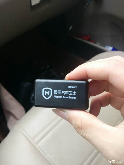

某宝得OBD

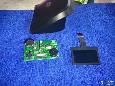

先把OBD分解图!

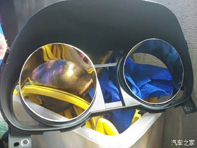

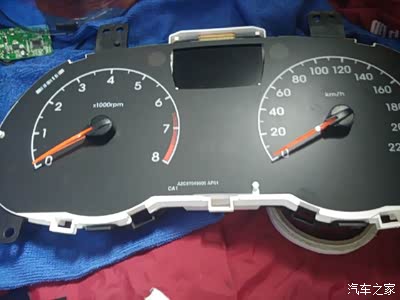

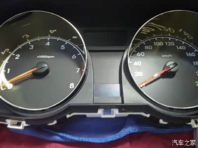

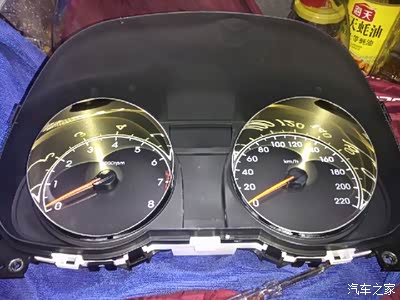

拆仪表,先把透明的罩拆了
再把黑色的罩分离,指针不需要拆,

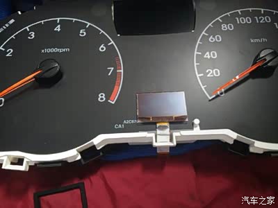

分离后的效果!

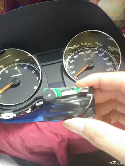

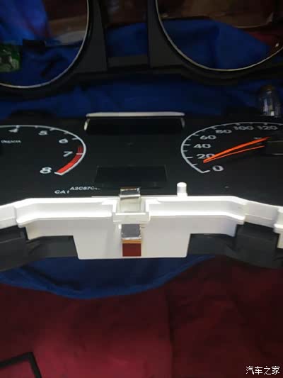

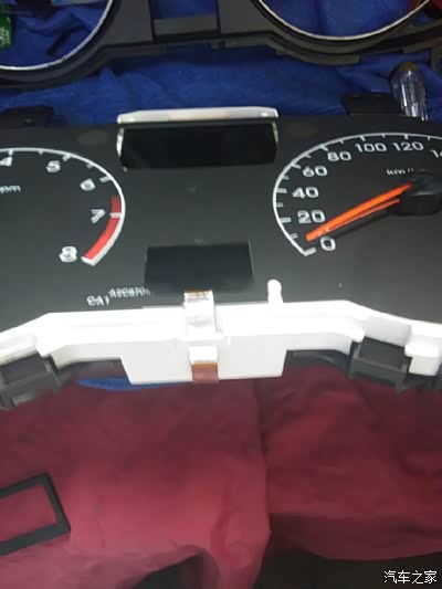

用双面胶把显示器粘住,位置刚刚对住手刹得灯下面!左右位置自己对比把!

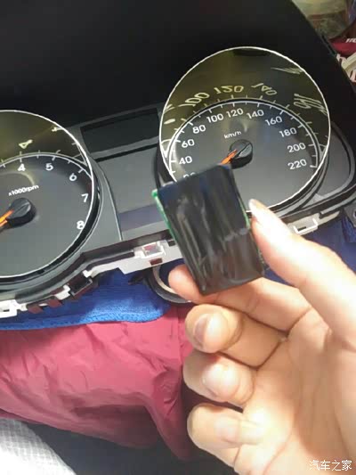

装上对比位置角度!排线从白色孔穿过!双面胶粘住

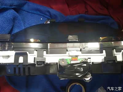

主板放这个位置!
主板用胶布绝缘

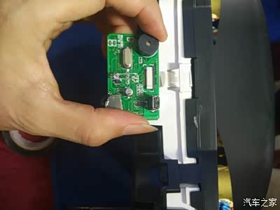

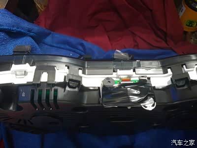

接上排线!用泡沫胶,粘住主板!
开个特写!!

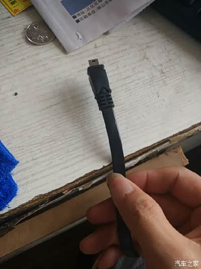

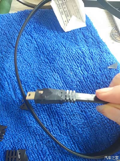

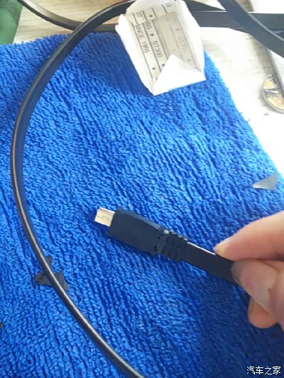

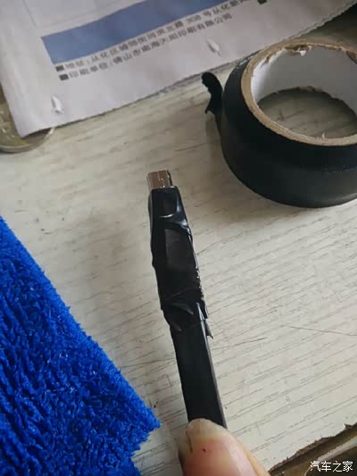

这个插头,用刀片弄薄它!
切割!!!
左右侧面都要!!
用胶布包住,能折湾就行!!

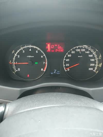

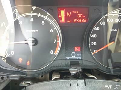

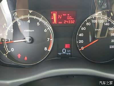

准备装车试试!成功了

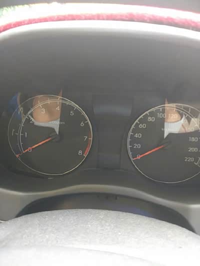

装了外盖!

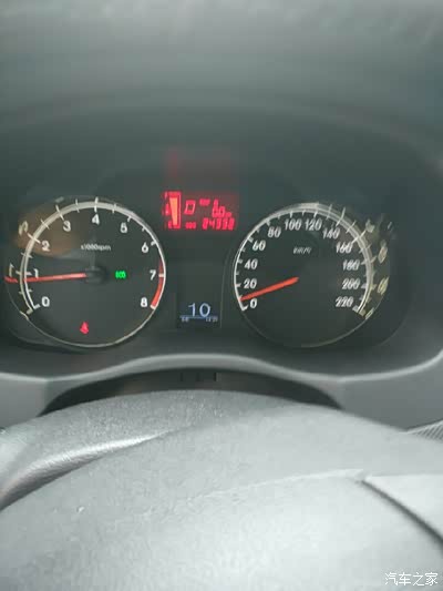

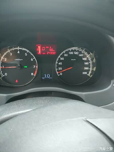

行车试试!不错的!
