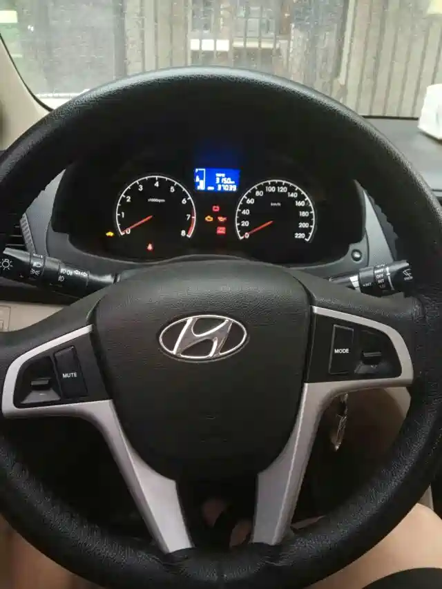

13年底刚从部队***,8年,回来第一件事就是家里张罗婚事,家庭也是农村一般家庭,但是相亲娶媳妇得有车有房,房子已经按揭买了,手机没多少钱,买个瑞纳吧,于是就有了下面的故事,提车不说了,自从买了以后就看帖子看别人怎么加装饰,怎么改装,因为提的14款789款,啥也没有,轮毂也是铁的,所以自己进行改装一下,首先自己先改的自发光和加装的多功能方向盘
